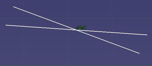

Hi
Gibt es eine weitere Option zwei Linien über ihren jeweiligen Mittelpunkt Konzentrisch zu setzen? Mir ist es bis jetzt nur möglich wenn ich die Zweite Linie mit Symetrischer Erweiterung vom Mittelpunkt der Ersten Linie aus zu erreichen.
Wär sehr hilfreich wenn es noch eine geben würde. danke

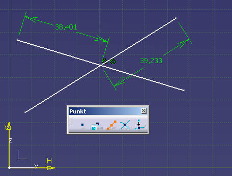

Hallo Newwbie,
mit der Funktion "Äquidistante Punkte" kannst Du Dir beliebig viele Punkte gleichen Abstandes auf einer Linie erzeugen. in Deinem Fall einen. Die setzt Du dann kongruent. (Anhang)
Geht übrigens auch bei einem Kreis, wenn man ihn vorher aufbricht.

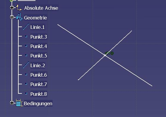

erstellt am: 20. Jan. 2005 16:16    Editieren oder löschen Sie diesen Beitrag!  <-- editieren / zitieren -->   Antwort mit Zitat in Fett Antwort mit kursivem Zitat    Unities abgeben: 1 Unity (wenig hilfreich, aber dennoch)2 Unities3 Unities4 Unities5 Unities6 Unities7 Unities8 Unities9 Unities10 Unities Nur für Newwwbie 10 Unities + Antwort hilfreich
Das macht CATIA nicht allein.
Ich kann zwar in der Skizze eine Linie symmetrisch von einem Punkt aus erzeugen (siehe Bild), aber dummerweise geht die Info ueber den Mittelpunkt hinterher wieder verloren.

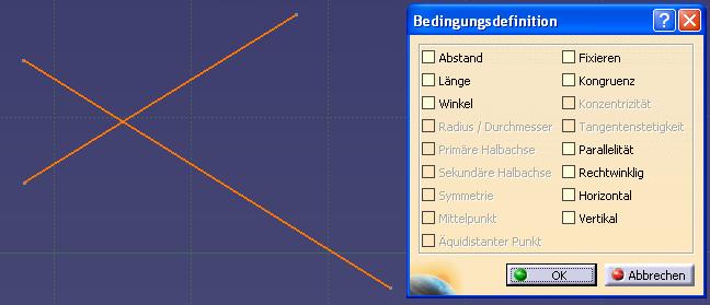

Newwwbie
Technischer Zeichner
Sehen Sie sich das Profil von Newwwbie an!   Senden Sie eine Private Message an Newwwbie  Schreiben Sie einen Gästebucheintrag für Newwwbie
Beiträge: 79
Registriert: 03.11.2004
erstellt am: 21. Jan. 2005 07:43    Editieren oder löschen Sie diesen Beitrag!  <-- editieren / zitieren -->   Antwort mit Zitat in Fett Antwort mit kursivem Zitat    Unities abgeben: 1 Unity (wenig hilfreich, aber dennoch)2 Unities3 Unities4 Unities5 Unities6 Unities7 Unities8 Unities9 Unities10 Unities
Ja genau den Fall hab ich auch schon mehrfach gehabt.
Ich hab auch keine Möglichkeit gefunden über den Button "Im Dialog Fenster deffinierte Bedingungen" (Bild) irgendwelche Mittelpunkte anzuwählen und Konzentrisch zu setzen.
