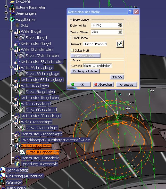

Hallo Leute
Ich habe ein Problem mit einem Part näher erläutert der Innenring eines Kugellagers. Dieses Objekt ist weder Verdeckt nich inaktiviert. Im Strukturbaum wird der Innenring auch als Sichtbar angezeigt. Wenn ich Doppelklick auf die Welle im Strukturbaum mach wird er auch angezeigt. Aber wenn ich wieder rausgeh ist er wieder unsichtbar. Kann mir da jemand weiterhelfen wie ich diesen innenring wieder Sichtbar mache danke schonmal

Hello okay
Fehler gefunden.
Der Fehler lag in einer Zerschossenen Inaktiven Nut Skizze die erst nach Aktivierung erkannt wurde. Nach Korektur des Problems wurde das Part wieder aktualsiert und Sichtbar.

Hallo ich dieser Körper wird nur Angezeigt wenn auf die Welle, KReismuster oder Spiegelung klick. Der Körper ist weder Inaktiv noch in der "No Show" Umgebung gelanded. Er wird einfach nicht angezeigt und er enthält auch keine Fehler.
Das einzige was ich gemacht habe. Ich habe diesen Rotationskörper Kopiert in eine andere Part Datei eingefügt und als zu Entfernenden Körperbenutzt für den Innenring.
Frage: Ist dies der grund warum er nichtmehr angezeigt wird?
