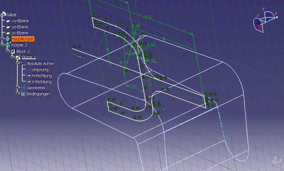

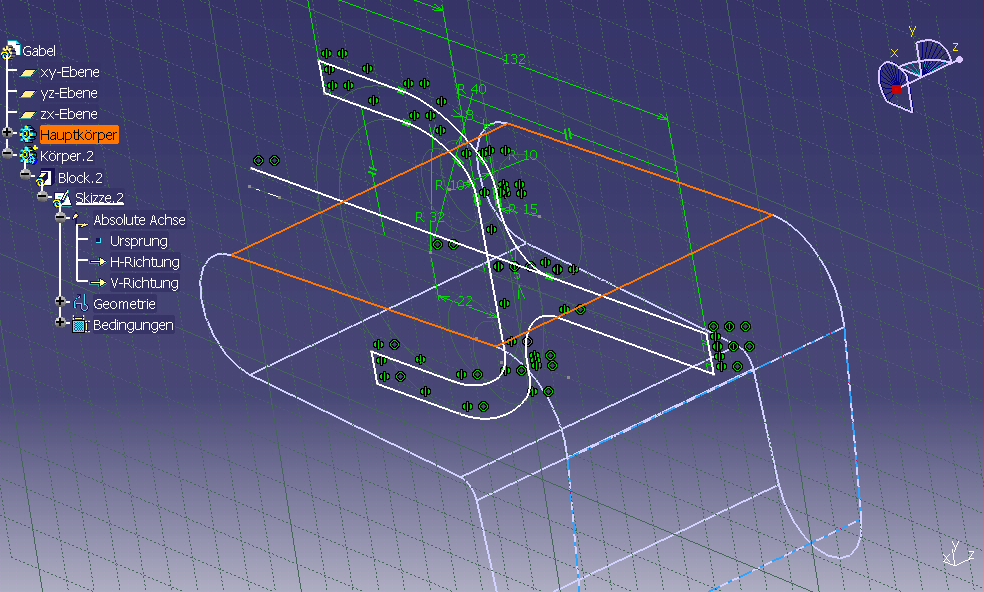

Hallo zusammen!
Ich hab da mal ne kleine Frage.Wie kann ich nachträglich die Geometrie(Bild) auf die gekennzeichnete Fläche(siehe Bild2) des Körpers legen. Ich muß je irgentwie die Ebene der Geometrie ändern,nur wie? Ich hoffe mir kann da einer helfen.Vielen Dank schon mal im Voraus.

Hallo Guapo,
in PartDesign mußt du mit rechte Maustaste auf Sketch.2 klicken. In Kontextmenü Sketch.2 object->Change sketch support...

Hallo Daniel!
Danke für deinen Tipp.Hab's auch gleich ausprobiert.Hat aber nicht funktioniert.Vielleicht kannst du mir die Schrittfolge auch noch mal auf deutsch sagen.Kann doch nicht so schwer sein.  Danke dir.

auf deutsch ist es "Stützelement für Skizze ändern".
