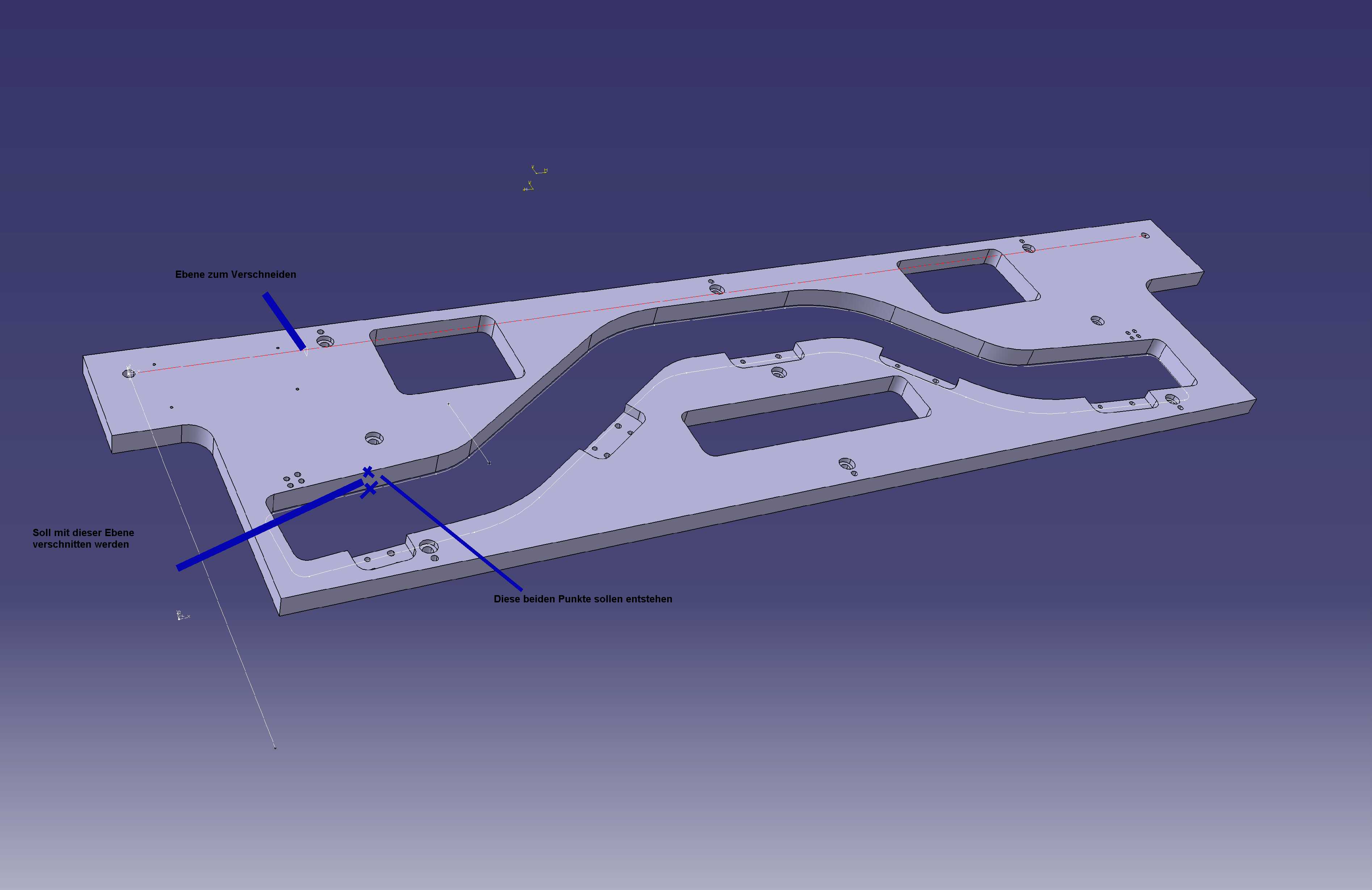

ich habe aus einem Part eine Biegekontur herausgefräst. Nun will ich an bestimmten Koordinaten Punkte einzeichnen. Leider kann ich irgendwie dann zwei Ebenen nicht verschneiden so daß die Punkte entstehen. Habe mal als Erklärung ein Bild mit angehängt. Hoffe das Ihr mir da weiter helfen könnt.
Vielen Dank für Eure Hilfe
Steff

Du musst im GSD die Funktion Intersection benutzen, als erstes Element die Plane, als zweites Element den Rand der Kontur auswaehlen.
Wenn zwei Ebenen gewaehlt werden, entshet immer eine Linie, kein Punkt.
