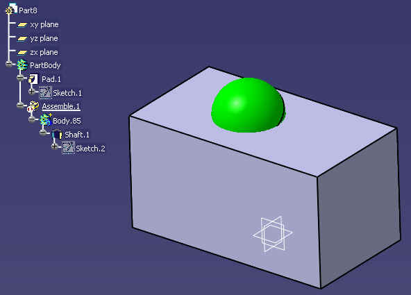

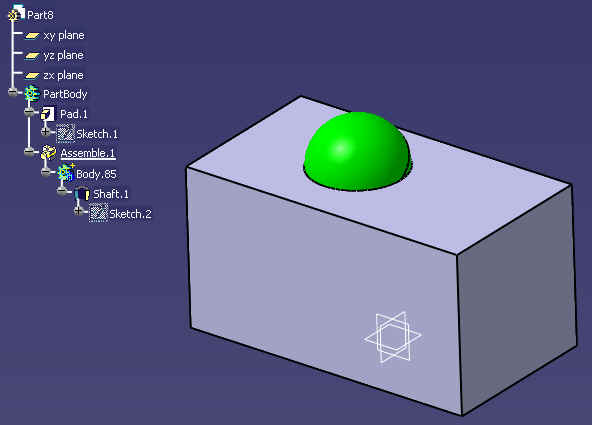

entschuldigt, dass ich da so penetrant nachfage. Ich hatte aber gerade ein ähnliches Problem. Ich wollte die Sichtbarkeit von Bodies über eine Knowledge-Rule steuern.
Und eben das aus dem Grund, da bei mir bei Inaktivieren der Assemble-Operation der darunterliegende Body im Show bleibt (siehe Bilder). Er kann dann zwar ohne Probleme verdeckt werden, das passiert m.E. aber nicht automatisch. Oder doch?
Das man Bodies nicht inaktivieren kann, ist klar. Bei meinem Fall dreht es sich ums verdecken.
Vielleicht könnt ihr mir da noch weitere Infos geben!?

Auch bei mir ging es ums Verdecken. Aber bei mir funktioniert das automatisch (V5R12 SP6). Dachte erst, vielleicht liegt es daran, dass das Zusammenbauen im Hauptkörper liegt, aber auch da funktioniert es bei mir richtig.

erstellt am: 12. Jan. 2005 16:54    Editieren oder löschen Sie diesen Beitrag!  <-- editieren / zitieren -->   Antwort mit Zitat in Fett Antwort mit kursivem Zitat    Unities abgeben: 1 Unity (wenig hilfreich, aber dennoch)2 Unities3 Unities4 Unities5 Unities6 Unities7 Unities8 Unities9 Unities10 Unities Nur für tobler 10 Unities + Antwort hilfreich
Hallo tobler,
alles klar. Es lag an einer Einstellung unter Tools - Options (siehe angehängtes Bild).
Ich hatte "Only the current operated solid".
Vielen Dank.
