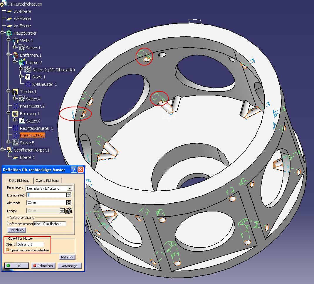

Hallo guten morgen…
Ich habe einen Rotationskörper wo ich rundherum die gleiche Anordnung von Gewindebohrungen haben möchte. Als erstes habe ich eine Bohrung in zwei Richtungen als rechteckiges Muster Definiert und habe dort „Spezifikationen beibehalten“ Aktiviert damit nicht diese herausstehenden Ecke zu sehen sind. Bei dem versuch diese Vier Bohrungen um den Rotationskörper herum als Kreismuster zu Definieren bekomm ich das Ergebnis wie im Bild zu sehen. Den Befehl „Spezifikationen beibehalten“ kann ich bei der Kreismusteranordnung nicht anwählen da er ausgegraut ist. Weis zufällig jemand eine Lösung wie ich zu meinem gewünschten Ergebnis komme?
Danke schon mal
Chris

ich hatte mal ein ähnliches Problem. Ich konnte das ganze folgendermassen gelöst. Bei der Ausgangsbohrung habe ich die tiefe mit "bis Ebene" festgelegt und noch einen Offset gesetzt. Beim Rechteckmuster Spezifikationen beibehalten ist nicht aktiviert und dann geht es auch mit dem Kreismuster. Vielleicht hilft dir das ja.
Daniela

Hi ganz lieben dank für deinen Rat (:
Nur leider geht das so nicht :/
Ich hab eine Sacklochbohrung mit einer bestimmten tiefe wenn ich für die Tiefe extra noch eine Ebene Konstruiere ist es zuviel Arbeitsaufwand für den Bereich.
Normal brauche ich fürs Kreismuster auch diesen Befehl "Spezifikation beibehalten" aber warum es Speziell für Kreismuster ausgegraut ist weis ich nicht warum es dann dort auch drin steht. Ich hab jetz erstmal links und rechts zwei hinternander liegende bohrungen (Rechteckmuster) erstellt und dementsprechend zwei Kreismuster erstellt. Zwar ist das auch nicht das ergebnis was ich mir erhoffe aber zur Not tuts das auch.
Ich wäre für weitere Ideen ganz offen
