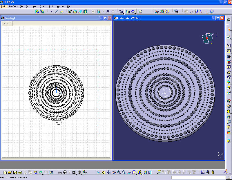

ich möchte ein Lochblech mit 365 Löchern erzeugen. Es hat 9 Lochkreise mit versch. Durchmessern und Teilungen. Wenn ich jeden Lochkreis über ein separates Kreismuster erstelle (egal, ob als Tasche, Bohrung, extra Körper und dann entfernen oder als Flächen und dann trennen), lässt sich das Part nicht mehr im Drafting ableiten. Kann mir jemand sagen, woran das liegt.
Ich arbeite auf V5 R12.

Hallo Benny,
wäre es vielleicht möglich, das Du mal ein Bild davon reinstellst?
Evtl. sogar mit Baum.
Bild(er) helfen oftmals weiter (Dir so wie uns).

Hallo Hütti,
anbei hab ich eine Hardcopy des Teils mit Baum hochgeladen. Ich hoff, das hat funktioniert, und ihr könnt mir bei meinem Problem weiterhelfen.

hallo,
vielleicht schafft es deine grafik nicht mehr!?!? hast du es schon auf einem anderen rechner probiert?
ich hab kurz bei mir getestet und ohne probleme eine zeichnung machen können.
arbeite mit R12SP9.

hallo johannes,
hast du alle neun lochkreise gemacht? wenn ich nur 4 oder 5 mache, schafft es meine maschine auch noch, das teil abzuleiten. auf einem anderen rechner kann ich es leider nicht versuchen, da wir in der firma alle die exakt gleichen cad-rechner haben. vielleicht liegt es auch daran, dass wir nur den sp3 haben und du sp9 hast.

hallo benny,
schon möglich das es am sp liegt. hab dir mal ein bild angehängt!

hallo johannes,
vielen Dank für deinen Versuch. Wir konnten das mit dem sp nachvollziehen. morgen bekommen wir den sp9.
