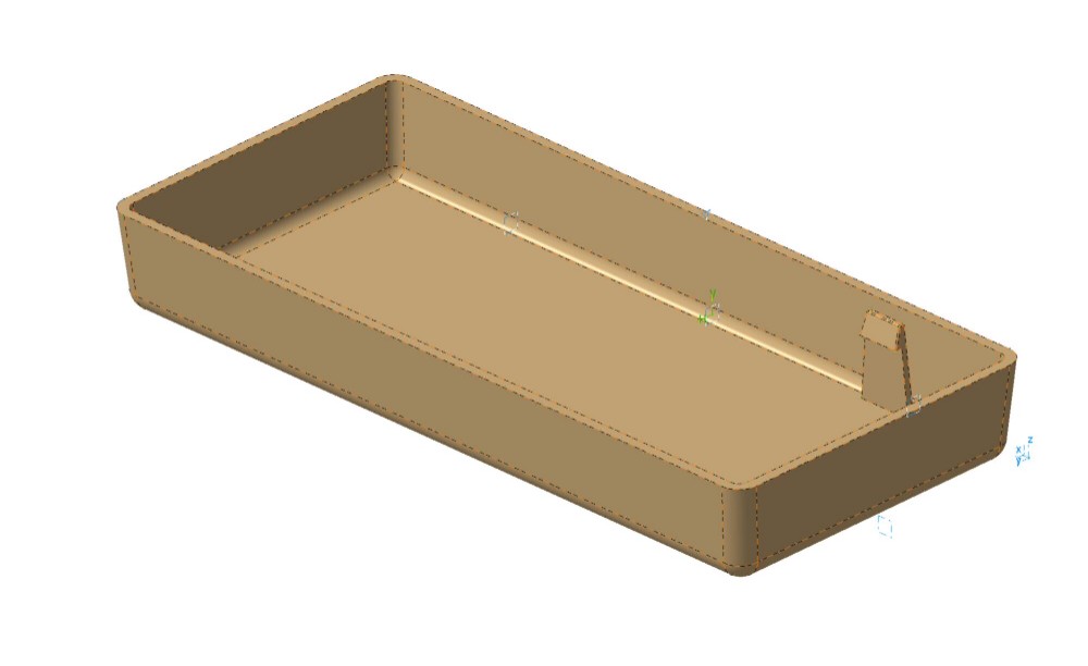

Hallo Leute,
habe wieder mal ein Problemchen auf die Frage eines Kollegen.
Also, wie man auf dem Bild erkennen kann habe ich eine Schale
und möchte diesen Clips nun noch weitere drei mal anordnen.
Problem, wenn ich diesen nun erstellen will mit "Spiegeln" schaffe
ich nur drei Stück!! Wie stelle ich das denn richtig an??
Danke schon mal für Eure Hilfe.
Björn

zuerst in längsrichtung mustern und dann spiegeln...

Hallo Mario,
DANKE hat funktioniert. Allerdings mußte der Clips
in einem extra Körper sein. Diesen konnte ich dann
Spiegeln und längsmustern so oft ich wollte.
Björn
