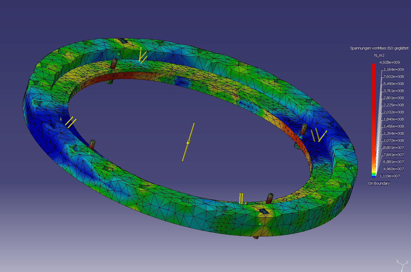

ist zwar eine dumme Frage, ja man kann sich die Spannung umrechnen, aber das möchte ich nicht, wie kann ich in V5R12 die FEM Ergebnisse in einer RICHTIGEN Einheit (N/mm²) anzeigen lassen, nicht in Pa.
Danke Matthias

Tools->Options->Parameters und Measure->Units und dort mußt du richtigen Einheit für Pressure einstellen. Dann mußt du noch im Generative Structural Analysis nochmals Spannung darstellen.
Gruß Daniel Mourek

Die Einheit MPa wird in FEM Kreisen allerdings immer mehr zur Standarteinheit und ist ausserdem 1:1 mit N/mm2. Also kein umrechnen nötig.
