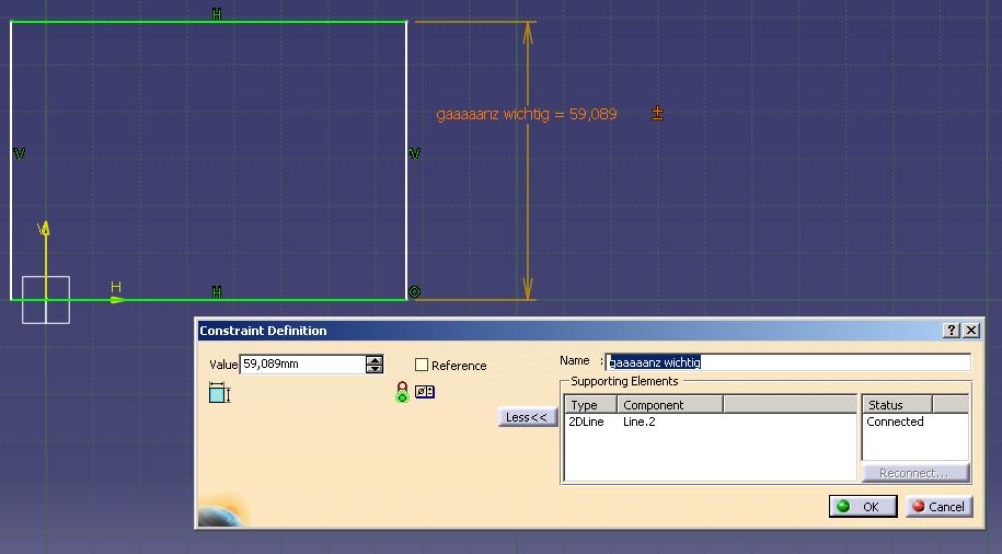

Hallo Cornelius,
Kommentar direkt geht soviel ich weiss nicht, aber vielleicht hilft das:
Lass dir von den Maßen über die rechte Maustaste nicht nur den Wert anzeigen, sondern auch den Namen.
Nach Doppelklick aufs Maß und "More>>" im anschließenden Fenster, kannst du dann den Namen aussagekräftig umändern. Dieser neue Name wird dann am Maß angezeigt (siehe angehängtes Bild).
Ich denke, damit könnte es funktionieren.
Gruß, zizo

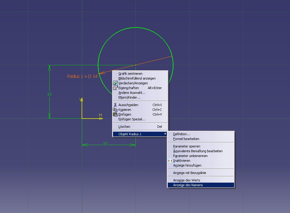

Edit: Übrigens wird bei mir auch ein eingegebener Name nicht im Sketcher gezeigt, so wie man es im Bild des vorherigen Beitrags sehen kann. Muss ich das extra einstellen?
Gruß, Clemens

erstellt am: 12. Jun. 2007 12:04    Editieren oder löschen Sie diesen Beitrag!  <-- editieren / zitieren -->   Antwort mit Zitat in Fett Antwort mit kursivem Zitat    Unities abgeben: 1 Unity (wenig hilfreich, aber dennoch)2 Unities3 Unities4 Unities5 Unities6 Unities7 Unities8 Unities9 Unities10 Unities Nur für doeberc 10 Unities + Antwort hilfreich
Original erstellt von clw:
Hallo Clemens,
siehe Bild.
Jochen

erstellt am: 12. Jun. 2007 12:36    Editieren oder löschen Sie diesen Beitrag!  <-- editieren / zitieren -->   Antwort mit Zitat in Fett Antwort mit kursivem Zitat    Unities abgeben: 1 Unity (wenig hilfreich, aber dennoch)2 Unities3 Unities4 Unities5 Unities6 Unities7 Unities8 Unities9 Unities10 Unities Nur für doeberc 10 Unities + Antwort hilfreich
Ach da ist das... :-)
Danke!
Danke und viele Grüße,
Clemens
