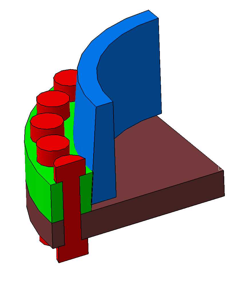

Habe folgendes Problem, ich muss die Verschraubung einer Hydraulischen Klemmung berechnen um für Schraubenzahl und Vorspannung eine Näherungsformel aufzustellen wollte das mit dem FEM Modul von CATIA V5 R12 machen.
Als Last wirkt der Druck in der Klemmung (  Innendruck auf Unregelmäßige Fläche deshalb ist es nicht möglich aus den Druck als Flächenlast anzunehmen ) meine Frage ist nun wie muss ich die Bedingungen für die Verschraubung ( 24 Stück) vergeben ??

nein die Verschraubung ist nur der letzte Teil, es geht hauptsächlich um den Unterschied zwischen der Betrachtung als Balken und der realeren Sicht in der man den Deckel als Scheibe betrachtet, habe jetzt erkannt das die Verbindungen in FEM den Verbindungen im Zusammenbau zugeordnet werden müssen aber es sind ja zwei zu verschraubende Teile in den die schraube jeweils konzentrische anzuordnen ist, müssen dann zwei Schraubverbindungen vergeben werden wäre mir etwas komisch!

willst du sowas machen?

JA genau so soll es aussehen (die Verschraubung)!!
Das ganze Teil siehe Anhang
Mfg

kannst du dein Produkt nicht so aufbauen, dh. aus 4 Parts bestehend.
Dann kannst du zwischen den einzelnen Parts deine Kontaktbedingungen festlegen (zB zw. Schraubenkoepfen und braun bzw gruen).

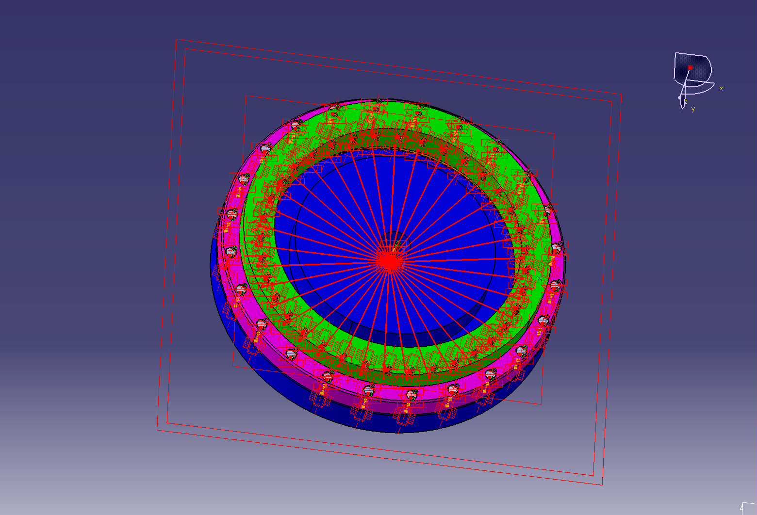

Das Problem ist das es sich um eine bestehende Konstr. handelt an der ich nicht einfach was ändern kann!
habe jetzt Schraubenverbindungen ( Bohrung  und Schraube ) und Gleitverbindung ( Schraubenkopf und Bauteil ) siehe Anhang!!
