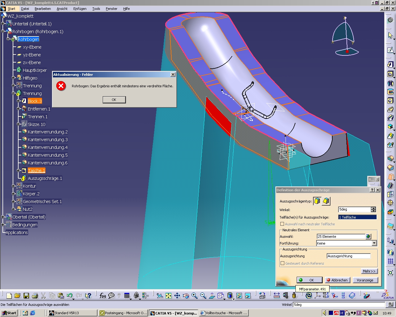

Hallo miteinender,
ich hab folgendes Problem:
Hab meine Werkzeugtrennung durch meinen Körper gezogen und verschnitten, siehe Bild im Anhang. Hab nun von der somit entstandenen Oberfläche versucht meine Ausformschräge zu erzeugen.FEHLERMELDUNGEN: Entweder es entstehen verdrehte Flächen, oder bei einem größeren Winkel ist die Geometrie zu komplex.
Wie kann ich meine Geometrie vereinachen (Glätten, Verrunden??)oder hab ich schon in der Vorbereitung nen Fehler gemacht?
Hoffe Ihr könnt damit was anfangen
Alex

Durch angeben einer Auszugsrichtung (in Form einer Linie) könnte das Problem behoben sein. So muss Catia die Auszugsrichtung anhand der neutralen Elemente bestimmen und das sind nunmal 25.
Marco

Hey Marco,
danke für die Antwort, ich hab schon ne Entformrichtung angegeben- ist hier leider nicht richtig zu sehen. Hast du eine Idee wie ich meine Geometrie, hier gleichzeitig auch meine neutrale Fläche vereinfachen kann?
Alex

Vielleicht bringt es was, wenn Du die Flächen mit Übergangsradien versiehst also eine Tangentenstetigkeit herstellst. Dann wäre Deine neutrale Fläche nur noch eine.
Marco
