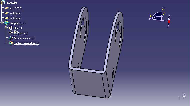

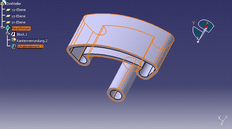

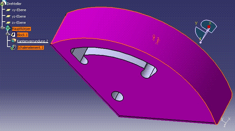

Hallo zusammen,hab da folgendes Problem.Ich möchte(Bild1) einen Körper aushölen.Aktiviere "Schalenelement" und wähle den oberen Bogenrand(Bild2) und Standartstärke innen 2mm. Aber wenn ich das mit ok bestätige,entsteht irgentwie nicht gerade ein Schalenelement(Bild3),sondern der Drehteller(außer die Innerprofile) ist komplett weg.Woran kann das liegen?Was mache ich falsch? Vielleicht kann mir da jemand ein Tipp geben...danke schon mal

uups...hier ist noch Bild1 zu meiner Anfrage von oben

Das Ergebnis von Catia ist schon richtig, aber Deine Selektion ist falsch! Du hast die Seitenwand (runder Bogen)und die Stirnfläche zum entfernen angewählt. Wenn Du Catia sagst es soll alles entfernen bleibt halt nicht mehr viel über was es stehen lassen kann.
Also überleg Dir mal was es wirklich entfernen soll. Ich würde mal sagen nur die Stirnfläche ist das was Du willst.

Ich habe nur den oberen Bogenrand angeklickt und automatisch ist auch die Stirnfläche mit angewählt.Bei zu entfernende Teilflächen steht auch "eine Teilfläche" ....mh...

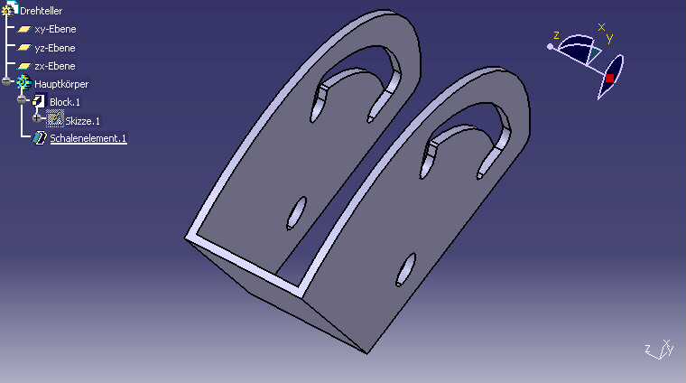

Jetzt hat's funktioniert.ich hab die unteren Kantenverrundungen wegnehmen müssen,danach konnte ich die Bogenrandfläche alleine auswählen.(bild4).Aber warum ich die Verrundungen zum Schluß(Bild5) machen muß,keine Ahnung. Danke für die Hilfe!

Hallo guapo,
das ist ganz einfach.
Wenn eine Flaeche eine tangentiale Fortsetzung hat, dann wird alles entfernt, was durch die Tangentenflaeche beruehrt wird. Wie soll das CATIA das sonst rechnen ? Was soll es denn sonst stehen lassen ?
Generell gilt: Eine Teilflaeche fuer das Schalenelement oder fuer das Aufbringen einer Dicke ist immer so gross, wie die Flaeche bis zur naechsten KANTE (also bis zu der Stelle, wo die Flaeche wirklich einen richtigen Knick hat, nicht nur eine Berandung, die durch Verrundung oder so entstanden ist).
