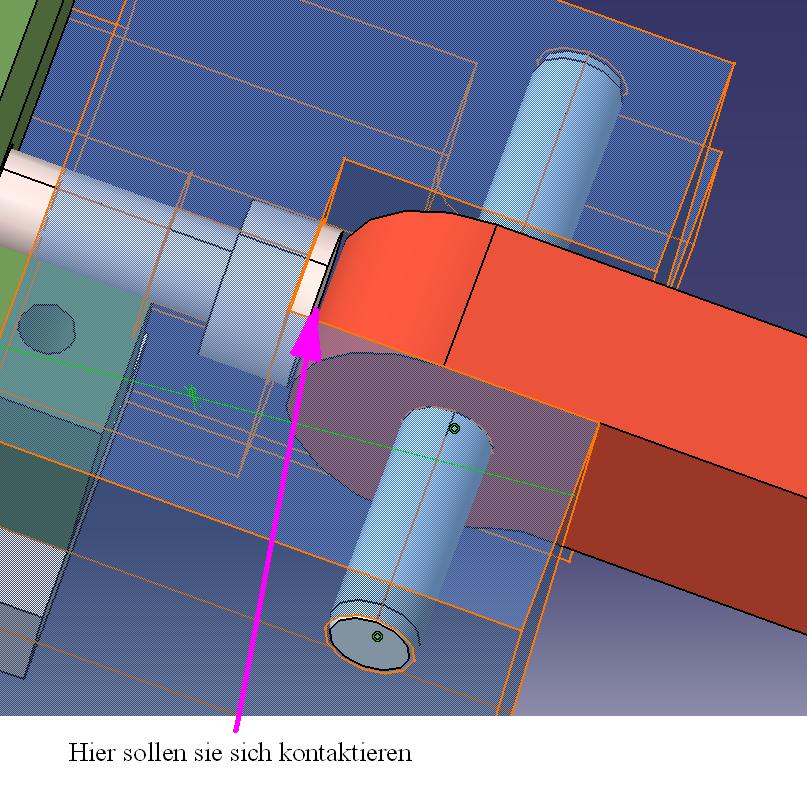

Hallo an alle!
Ich brauche wieder eure Hilfe.

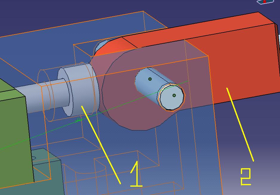

Der Bolzen (1)  soll den Exzenter (2) tangential kontaktieren (Linienkontakt). Mit der Bedingung "Kontaktbedingung" klappt es nicht (der Bolzen will dann die Mitte des Exzenters kontaktieren).
Kann mir jemand dabei helfen?
Danke im Voraus.
hier sind die Bilder:
http://mitglied.lycos.de/techreandol/cat/1.JPG
http://mitglied.lycos.de/techreandol/cat/2.JPG

Hallo Purpur,
ohne es grade wirklich zu wissen, aber probier mal über die rechte MT (Kontextmenü) "Other Selections" aufzurufen. Wenn Du diese Möglichkeit hast, dann kann es sein, dass CATIA die die Fläche als Option anbietet.

Korrektur: Versuch es mit dem Flächenkontakt, da sollte es auf jeden Fall hinhauen...
