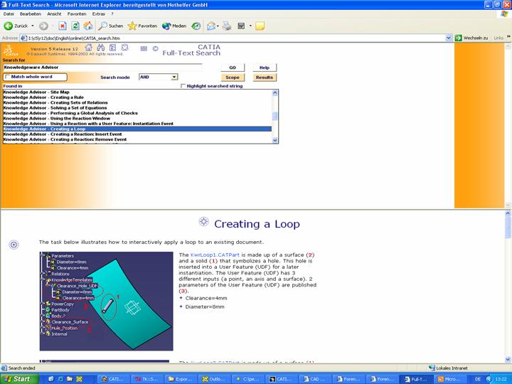

ich möchte gern auf einer gekrümten Fläche eine Vielzahl von Bohrungen plazieren. Bis jetzt habe ich nur mit Power Copy die Bohrungen normal zur Fläche positionieren können.
Hat jemand eine Möglichkeit gefunden dies mit einem Muster zu konstruieren. Bei mir sind in diesem Fall immer die Bohrungsachsen zueinander parallel, die sollten aber normal zur Fläche sein.
Danke Jasiu

also habe ich noch nicht aus probiert!!! in KWA-Hilfe gibt es ein Beispiel wie man ein Powercopy mit Loop solche Bohrungen erledigen kann und wie man das aufbauen muß. Vielleicht sollst Du mal nachschauen!(habe gerade keinen Bock  )

Hallo Nguyen,
wo finde ich die KWA Hilfe?
Danke Jasiu

Probiers mal hiermit:
In der Online Hilfe; Suchbegriff: Knowledge Advisor
