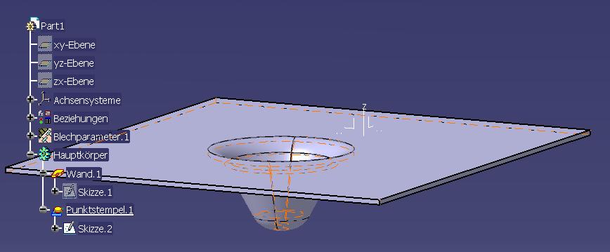

Wie kann ich ein darstellen das ich ein ein Stück Blech stanze aber nicht durch sondern nur um Material zu verdrängen um es dan, das Blech auf ein Bauteil zu legen wo dann der Material überstand in das Loch greift um es zu fixieren

Hallo Thomas,
wenn ich Dich richtig verstanden habe, dann möchtest Du ein Blech eindrücken und kein Loch herausstanzen (siehe Bild). Das ganze schreit - Du hast ja selbst schon von einem Blech gesprochen - nach dem Sheet Metal Design.
Hier gibts die unterschiedlichen Stempelfunktionen, mit denen Du verschiedene Eindrücke in Bleche machen kannst. Bei Fragen zu Funktionen einfach mal die Online-Hilfe aufrufen.
