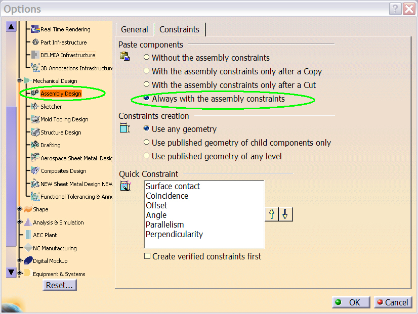

Hallo auch,
ich habe ein assembly erstellt und würde jetzt gerne nachträglich ein paar Teile strukturieren. Wenn ich nun ein neuen Product in meiner Assembly-Datei erstelle und die ein Teil dahin verschiebe, verlieren die Bedingungen die Verbindung. Kennt jemand eine möglichkeit, wie man das ganze vermeidet ohne die Komponenten neu hineinzuladen und die Bedingungen neu zu setzen?
Sascha
myTea
Ingenieur Fahrzeugtechnik
Sehen Sie sich das Profil von myTea an!   Senden Sie eine Private Message an myTea  Schreiben Sie einen Gästebucheintrag für myTea
Beiträge: 1344
Registriert: 22.07.2002
IBM/Lenovo Thinkpad Z61p Core Duo 2,13 3Gb Ram
erstellt am: 23. Okt. 2004 11:02    Editieren oder löschen Sie diesen Beitrag!  <-- editieren / zitieren -->   Antwort mit Zitat in Fett Antwort mit kursivem Zitat    Unities abgeben: 1 Unity (wenig hilfreich, aber dennoch)2 Unities3 Unities4 Unities5 Unities6 Unities7 Unities8 Unities9 Unities10 Unities Nur für sadicad 10 Unities + Antwort hilfreich
Mach ein Copy&Paste der Teile in das neue Unterprodukt und stelle davor die Option in den Tools-Options so wie in dem angehängten Bild ein.
Dann sollte es klappen.
