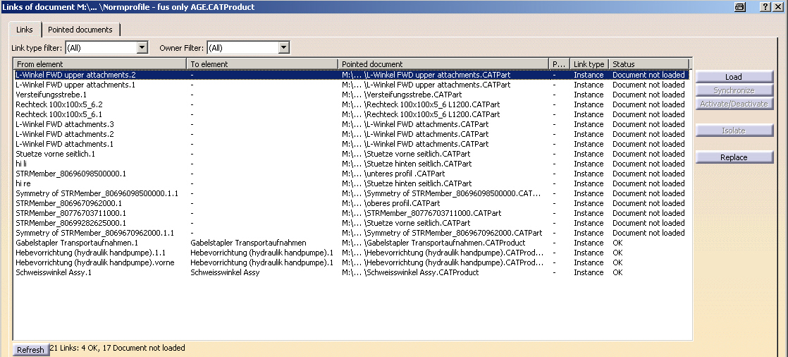

hi leute!

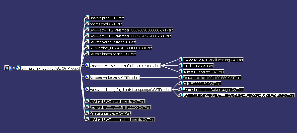

habe ein produkt: "normprofile" welches 21 teile enthält (parts und unterprodukte). die werden am desk auch alle angezeigt – ebenso bei edit links (aber halt immer nur 21 teile nicht mehr).

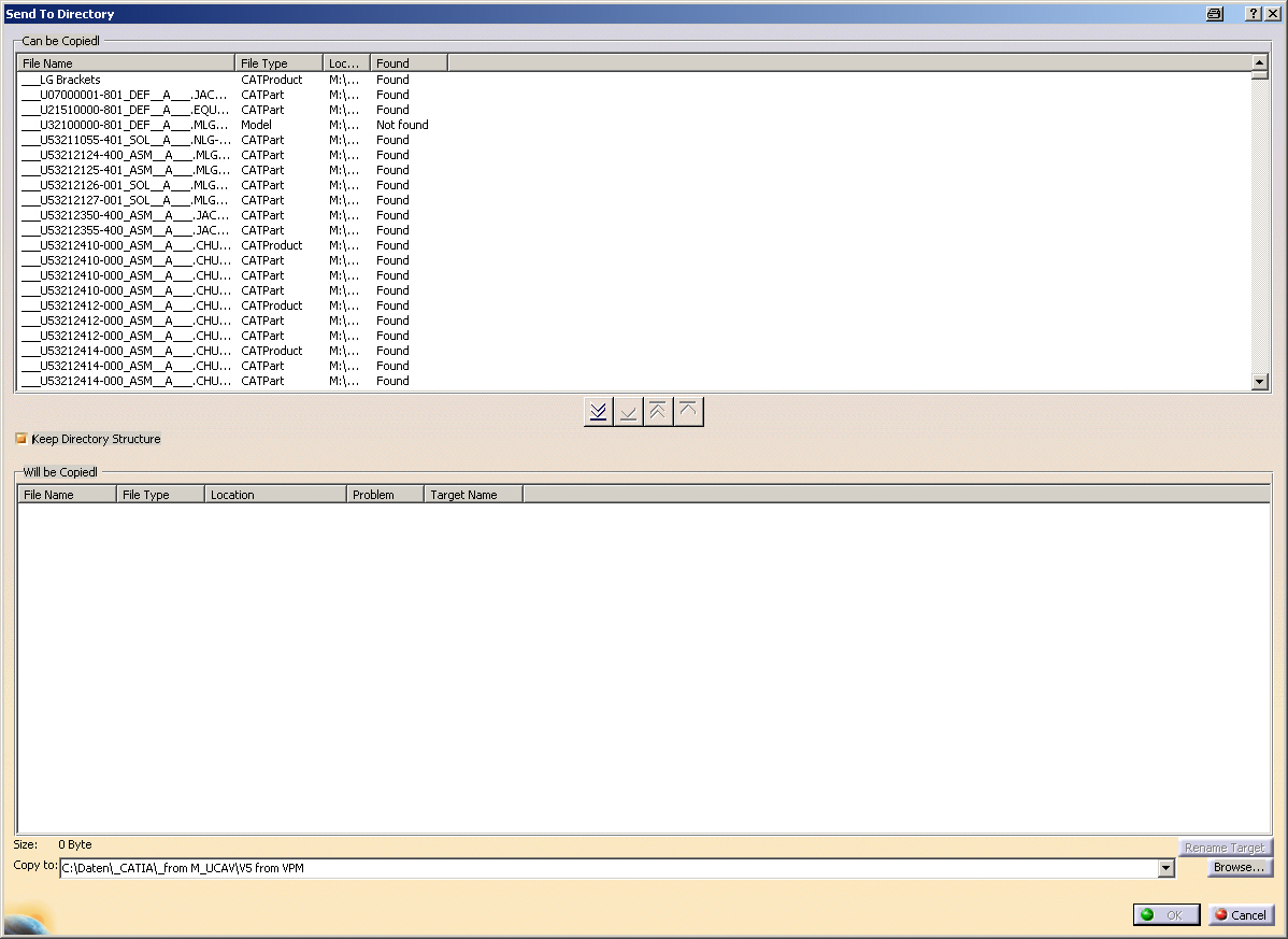

bei send to-directory sind es plötzlich viel viel mehr. sieht man am kleinen scollbalken rechts.
wieso?
ich weis das es ausreicht nur ein teil innerhalb der produktstructur zu habe das weiter nach oben zeigt (das produkt "normprofile" ist teil eines grösseren produktes) und schon hat man das alles auch gleich in der liste bei send to. nur wie finde ich dieses eine teil?
ich will nur dieses produkt "normteile" woanders hinkopieren und eine alternative, unabhängige version davon erstellen.
wie mach ich das am besten ?

auf dein Bild bezogen:
ich empfehle jedem die Beziehungen im Produkt anzuzeigen sonst sieht man nicht ob da jmd. Parameter mit Bedingungen verknüpft hat
erstellt am: 12. Okt. 2004 12:54    Editieren oder löschen Sie diesen Beitrag!  <-- editieren / zitieren -->   Antwort mit Zitat in Fett Antwort mit kursivem Zitat    Unities abgeben: 1 Unity (wenig hilfreich, aber dennoch)2 Unities3 Unities4 Unities5 Unities6 Unities7 Unities8 Unities9 Unities10 Unities Nur für kalanja 10 Unities + Antwort hilfreich
Habe den Verdacht dass sich in eurer Firma viele andere Produkte/Bautaule auf diese Normteile beziehen daher diese 1000Links zu anderen Bauteilen.

ob dein Produkt Verknuepfungen mit anderen Produkten hat erkennst du am Symbol im Strukturbaum. Ist das Zahnrad Gelb sind keine Verknuepfungen vorhanden, ist es Gruen oder Braun existieren Verknuepfungen.
Du schreibst das Produkt waere Teil eines groesseren Produktes. Hast du schon mal probiert nur das Produkt Normteile zu oeffnen und dann den Send to Befehl verwendet?

hi emilio!
die ganze sache passiert ja, wenn ich nur das produkt normteile geöffnet habe.

wie sieht denn der desk aus, wenn du alle Dokumente geladenn hast?
Ich schätze mal, dass man dort dann auch sieht, welches Dok fehlt.
Falls es sich um einen "toten" Link handeln sollte, würde ich es mal mit dem CATDUAV5 probieren (vorher aber Sicherheitskopie erstellen)

am desk sieht man nur die parts/produkte die drinnen sein sollen.
bei send to dir sind's aber viel mehr. ich vermisse hier keine teile, ich hab viel zu viele.
