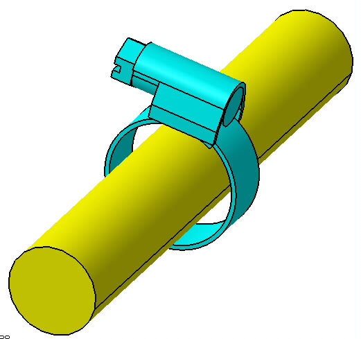

vielleicht weiss jemand eine Lösung für folgendes Problem:
Ich habe eine Schlauchschelle, die als CATPart datentechnisch abgelegt wird. Der Duchmesser der Schelle ist variabel (z.B. 18 mm - 22 mm).
Jetzt möchte ich dieses CATPart der Schlauchschelle jeweils mit dem Durchmesser D1=18mm und D2=22mm in ein CATProduct einfügen. Wie kann ich das machen, wenn ich als Referenz nur ein (!!!) CATPart habe?
Grüsse
Dirk

Gar nicht. Entweder es ist das gleiche Bauteil oder es ist nicht das gleiche Bauteil. Zwei unterschiedliche Grössen sind nunmal zwei verschiedene Bauteile. Du kannst die zweite Grösse mit save as abspeichern und dann über existing component ein zweites mal einbauen. Aber wenn´s zwei Grössen sind brauchst Du zwei Catparts.
Andere möglichkeit wäre Katalogteil mit Designtable. Dann kannst Du ein katalogteil mit unterschiedlichen Grössen definieren. Dann muss das Bauteil aber beim Einbau vom Katalog abgetrennt werden.

... ich kann aber nicht für alle möglichen Durchmesser der Schlauchschelle jeweils eine neue Sachnummer (CATPart) vergeben. Die Schelle gibts bei uns im Archiv nur einmal (!!!) mit einer Sachnummer. Ist ja auch eigentlich logisch!
Sie ist dort mit dem Durchmesser 22mm abgelegt und soll im Assembly auf eine Leitung mit dem Durchmesser 18 mm.
Dirk

Ne elegante Lösungs gibt's da wohl nicht. Bau Dir die beiden Varianten in zwie separate Bodies und schieb sie so wie's passt in s show oder noshow.

tut mir ja leid dass es nicht anders geht, aber ich kann´s Dir ja nur so sagen wie es ist. Andere Geometrie= anderes Bauteil. Da musst Du Dir einfach einen Weg überlegen wie ihr in dem Fall damit umgeht. Es gibt da sicher mehrere Möglichkeiten.
Arbeitet ihr Filebased oder mit einem PDM-System? Mit einem PDM System ist´s einfach, da kann man ja für eine Sachnummer verschiedene Varianten ablegen. Damit wäre der Fall erledigt.
Aber auch Filebased gibt es Möglichkeiten. Ein Designtable-Katalogteil zum Beispiel. Die haben auch die selbe Sachnummer. Aber im Hintergrund stecken immer mehrere verschiedene Catparts, auch wenn sie die selbe Sachnummer haben. Da führt kein Weg daran vorbei.
Mehrere Bodies, wie von bhd vorgeschlagen könnte man machen. Aber das Show/NoShow wirkt sich dann auf alle Varianten aus. Evtl. ist das aber ein Weg für euch.
Also, erstmal müsste man wissen ob ihr ein PDM System wie VPM habt, wenn nicht müsst ihr euch eine andere Lösung einfallen lassen.
