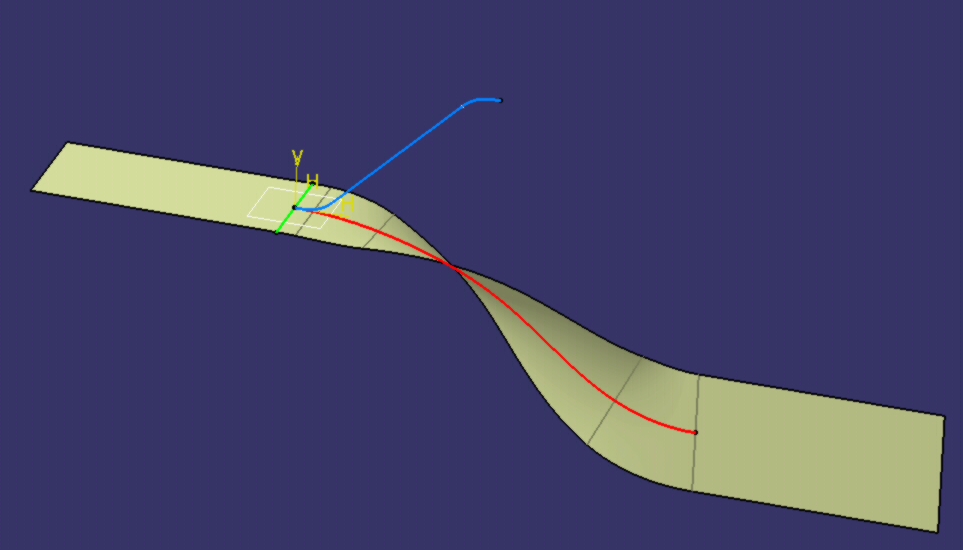

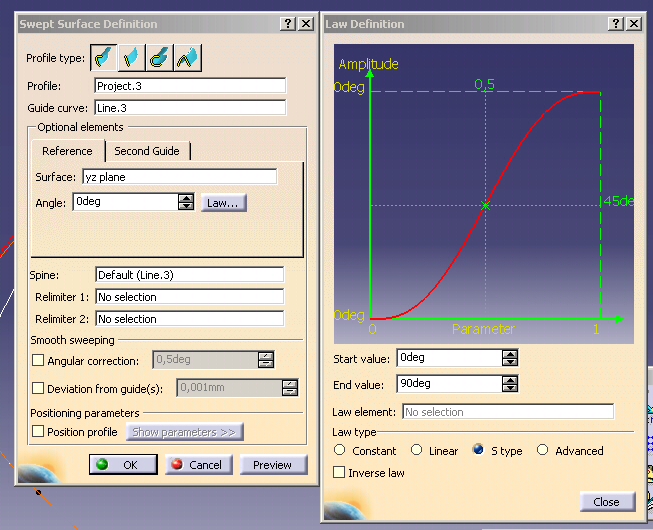

Hallo picard,
es war sau dumm von mir. Das Law (blaue Kurve im Bild) ist nicht anderes als S-Type, also brauchst Du eigentlich gar kein Law zu erzeugen! Ich wollte gleich danach hoch posten, aber die Fa. Internetzugang ist lahmgelegt worden bis Heute früh. Folgende Vorgehensweise:
- erzeuge die grüne Linie, Beispiel die liegt in XY Ebene
- erzeuge die rote Spline
- erzeuge das Sweep, Typ explizit, grüne Linie als Profil, rote Spline als Leitkurve, XY-Ebene als Referenzsurface. Beim Winkel auf Law-> S type, Anfangswert 0deg, Endwert 90deg (oder anderer Wert, je nach dem wieviel Grad willst Du verdrillen). Achtung! du mußt möglicherweise das Law invertieren, einfach den Button untenlink anklicken.
- die angrenzenden nicht verdrillen Bereich kannst Du einfach mit extrapolieren machen und schon fertig das ganze.

erstellt am: 12. Okt. 2004 09:22    Editieren oder löschen Sie diesen Beitrag!  <-- editieren / zitieren -->   Antwort mit Zitat in Fett Antwort mit kursivem Zitat    Unities abgeben: 1 Unity (wenig hilfreich, aber dennoch)2 Unities3 Unities4 Unities5 Unities6 Unities7 Unities8 Unities9 Unities10 Unities Nur für picard 10 Unities + Antwort hilfreich
anbei noch das Bild dazu!
