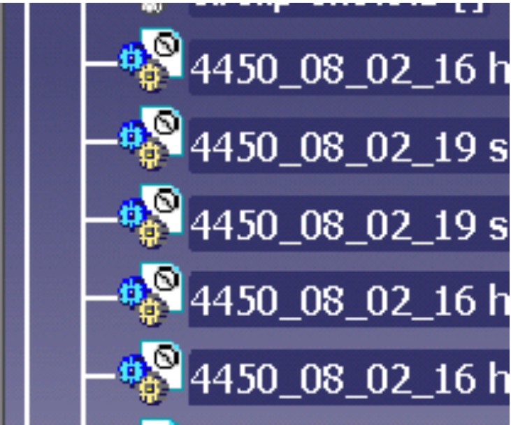

Seit einiger Zeit plagt mich ein Problem, daß beim laden eines "größeren Produktes (340 Teile) manche Teile nicht geladen werden. Fehlermeldung "Fehler beim Schreiben der Datei ...... in Cache"
Löschen des Caches schon ohne Erfolg versucht.
Die Bauteile erscheinen in der Struktur mit dem Symbol (Bild).
Bei "öffnen in neuem Fenster" ist der Bauteil vorhanden, nicht aber im Produkt.
Bitte um Hilfe !

vermutlich ist die Größe des Cache-Bereiches zu klein. In den Optionen kann der Wert vergrößert werden, genug Plattenplatz natürlich vorrausgesetzt.

Vielen Dank für die schnelle Antwort aber, so wie es aussieht ist es das nicht, weil ich hab schon den Cache auf 6000mb erweitert, und es ist immer noch keine Veränderung.
Woran könnte es noch liegen ?

hab das auch schon öfters gehabt. bei mir war die ursache ein zerschossenes catpart. ich würde mir an deiner stelle die teile mal einzeln laden (falls du nicht weisst welches das problem verursacht).
dieses teil(e) dann wiederherstellen und auf jeden fall deren cache einträge löschen.
ich hatte damals zu wenig platz auf der HD - beim speichern hat catia dann gemeldet problem while writing file (und hat dabei die parts zerschossen). beim nächsten mal waren alle nicht gespeicherten parts kaputt und es kam die meldung problem while writing file in cache.
ich hab dann im produkt feststellen können welche teile fehlen, und hab sie mir vom backupdienst wiederherstellen lassen.

Nein alle Bauteile gecheckt, cahce gelöscht, einzeln aufgerufen, und mit CATDUA überprüft. Alles ohne Fehlermeldung !

kann das sein das deine verzeichnisstiefe zu gross ist?
d.h. das du in der untersten ebene mehr als 256 zeichen hast?
einfacher test:
leg dir die gesamte baugruppe einfach auf x:\***
und den cache auf y:\
oder schau dir die teile die nicht geladen im explorer mal an wieviele zeichen dort im string stehen(einfach in ein worddokument kopieren und buchstaben zählen)

Die tiefe der Verzeichnisstruktur war zu hoch.
Habe einen anderen Cachepfad angegeben, und das wars !

ja da muss man drauf achten!die grösse ist meistens nicht das problem.
und die fehlermeldung die kommt, problem while writing file' ist zwar richtig, aber nicht sehr aufschlussreich!
