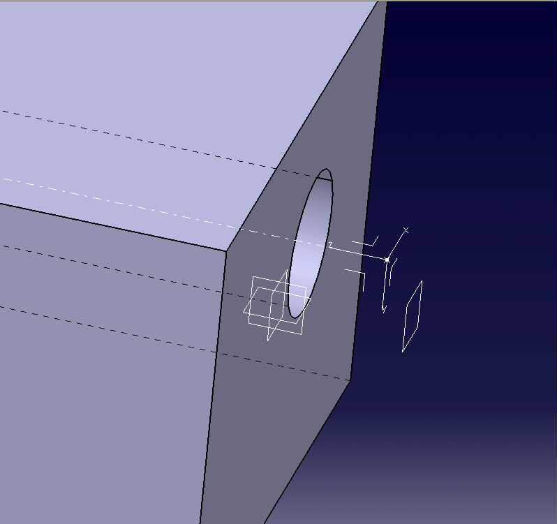

Hallo Matthias,
ich versuche ein Achsenkreuz am Schnittpunkt der Bohrungsachse und der Offsetebene zu plazieren (siehe Bild = Ergebnis).
Gruß hj

@hj: in deinem Fall hast Du auch recht. Für die Definition der Achsrichtung braucht man zwar normalerweise keine erzeugte Achse (er würde die Bohrungsmittenachse nämlich fangen). Aber wenn Du ein Koordinatensystem dort erzeugen willst, brauchst Du wohl den Ursprungspunkt. Wie hast Du den aber erzeugt? Ich hab's gerade probiert und die einfachste Variante war Verschneidung von Offsetebene und Bohrungsachse (hier fängt CATIA leider nicht die Achse...). Wenn man den Weg geht, ist man aber sowieso im GSD. Anders hab ich das Achsenkreuz auf die Schnelle nicht hinbekommen.

@ Matthias: Vielen Dank für die eigenen Tests. Das im Bild gezeigte Ergebnis war mit GSD gemacht. Rein mit MD2 Mitteln würde ich Kreismittelpunkte erzeugen und eine unendliche Linie von Punkt zu Punkt aufziehen. Schnittpunkt mit der Offset Ebene und "schon" fertig :-)
Dachte halt es gibt was schnelleres ohne den "Einwurf Kleiner Münzen".
