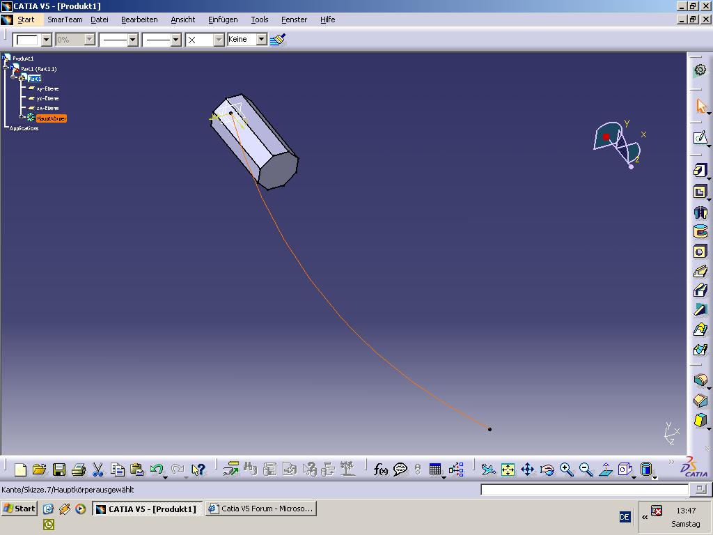

Guten Tag.
Mein Problem ist sicher enfach zu Lösen (bin aber absolutes Greenhorn in Catia V5)
mit Hilfe von Catia V5 möchte ich eine Kontur (Achteck)entlang einer gekrümmten Linie extrudieren.
Muß ich einen Bestimmten Linientyp für diese gekrümmte Linie wählen.
Mein Anhang verdeutlicht vielleicht mein Problem.
Zusätzlich soll sich der Achteckquerschnitt über den Verlauf zu einem Runden Querschnitt entwickeln.
Ich bedanke mich vielmals.
Andre

Hallo Andre,
wenn es eine Achteckkontur bleiben soll kannst Du die Funktion "Rippe" probieren (nach Bohrung), wenn die Kontur sich in eine Kreis verändern soll, dann solltest Du "Loft" (nach Verstärkung) einsetzen. Loft ist eine komplexere Funktion, d.h. da musst Du noch evtl. Punkte angeben, welche ineinander übergehen sollen. Bin da auch noch nicht so vertraut (noch nicht gebraucht bis dato).
Hoffe das hilft ein wenig weiter, gruß aus dem wilden Süden,
  fireman

auf dein Bild bezogen:
ich empfehle jedem die Beziehungen im Produkt anzuzeigen sonst sieht man nicht ob da jmd. Parameter mit Bedingungen verknüpft hat
erstellt am: 11. Sep. 2004 17:36    Editieren oder löschen Sie diesen Beitrag!  <-- editieren / zitieren -->   Antwort mit Zitat in Fett Antwort mit kursivem Zitat    Unities abgeben: 1 Unity (wenig hilfreich, aber dennoch)2 Unities3 Unities4 Unities5 Unities6 Unities7 Unities8 Unities9 Unities10 Unities Nur für Andre1979 10 Unities + Antwort hilfreich
würde dir empfehlen das ganze mit Loft zu machen.
1. am Anfang und Ende die Kunturen in einer skizze erstellen (den Kreis mit 8punkten - dann sieht das ganze am besten aus
nun Loft mit 2 Ebenen - erste ebene wählen dann die 2te - beide enden tangential zu deren Fläche setzen - und bei Verbindungsmodus konturpunkte wählen dann wandeln alle punkte des 8-eck in den Kreis über. Die mittlere Kurve als Führungskurve
Edit:
desweiteren würde ich dir raten am startpunkt eine zusätzlich eben zu machen die Tangential zur Kurve liegt und darauch das 8eck erstellen - dann erhälst ein einwandfreies ergebnis - beide konturen als mittelpunkt die zentralkurve wählen

Hallo.
Vielen Dank für den schnellen Hinweis mit Loft.
Habe versucht, das Problem mit Loft zu lösen, aber komme mit den Einstellungen nicht klar.
Habe bereits die verschiedenen Querschnitte (Ackteck und Kreis) auf 2 parallele Ebenen gezeichnet und ihre Mittelpunkte mit einer Krümmungslinie verbunden.
Ist die sog "Leitkurve" meine gekrümmte Linie?
Was sind Führungselemente und was ist mit Verbindung gemeint.
Kann mir jemand bitte Step by Step erklären, wie ich mich durch das Problem klicke?
Vielen Dank. Andre
erstellt am: 13. Sep. 2004 21:04    Editieren oder löschen Sie diesen Beitrag!  <-- editieren / zitieren -->   Antwort mit Zitat in Fett Antwort mit kursivem Zitat    Unities abgeben: 1 Unity (wenig hilfreich, aber dennoch)2 Unities3 Unities4 Unities5 Unities6 Unities7 Unities8 Unities9 Unities10 Unities Nur für Andre1979 10 Unities + Antwort hilfreich
jep deine krümmungslinie ist die Leitkurve
die Beiden Skizzen als Verbindungselemente wählen
was einzustellen ist:
der startpunkt und die Richtung (Schnittpunkt1+2) müssen hintereinander liegen und die richtung auch (kleiner Pfeil) damit catia weiss wo es die Kontur anfang soll
als verbindungselemente(3tes register bei den Optionen unten) kann man Eckpunkte wählen wenn beide Skizzen 8 Punkte enthalten - wenn dem nicht so ist prozentual wählen
habe is derzeit nicht installiert drum kann ich dir keine Bilder posten sorry
probier als anfang ein dreieck entlang net linie zu machen um die funktionen herauszuarbeiten - müsste eigentlich kein Problem sein

Hallo Andre,
wenn sich die Kontur entlang der Kurve nicht ändern soll, dann nimm die Rippe, wie von fireman empfohlen. Die ist einfacher in der Handhabung und benötigt weniger Features. Außerdem kann man sich sicher sein, dass das sich der Querschintt entlang der Kurve nicht ändert.
Ein Loft dient dazu, mehrere Querschnitte miteinander zu verbinden. Wenn Du einen Anfangs- und Endquerschnitt, die identisch sind, miteienander verbindest, besteht die Möglichkeit, dass dazwischen der Querschnitt verändert wird.

Hallo fireman, KaiWa, denc_ag !
Ich bedanke mich für eure hilfreichen tips. jetzt komm ich mit den Funktionen Rippe und Loft sehr gut zurecht. Mein Modell nimmt langsam aber sicher die gewünschte Geometrie an.So macht Catia V5 Spaß
Viele Grüße André
