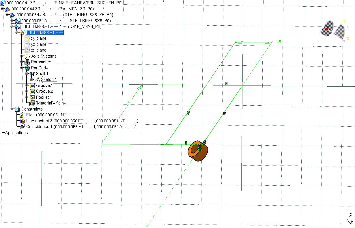

Hallo miteinander,
kennt jemand dieses Problem.
Nachdem ich zwischen einem Stellring und einer Wurmschraube eine Kontakt und eine Kongruenzbedingung erstellen wollte, wurde die Wurmschraube deformiert, skaliert, wie auf dem Anhang zu erkennen.
Ein Rückgängig machen war auch nicht möglich.
Die horizontalen und vertikalen Bedingungen sind vergeben und trotzdem erscheint in der Skizze ein Parallelogramm.

frage ist die Darstellung parallel eingeschaltet? (Unter Ansicht/Darstellungsmodus/Parallel (Deutsche Version)). Hatte mal ein ähnliches Problem und bei mir war dieser Darstellungsmodus auf Perspektivisch eingestellt (wiso auch immer Catia dies ändert)..

auf dein Bild bezogen:
ich empfehle jedem die Beziehungen im Produkt anzuzeigen sonst sieht man nicht ob da jmd. Parameter mit Bedingungen verknüpft hat
erstellt am: 31. Aug. 2004 19:52    Editieren oder löschen Sie diesen Beitrag!  <-- editieren / zitieren -->   Antwort mit Zitat in Fett Antwort mit kursivem Zitat    Unities abgeben: 1 Unity (wenig hilfreich, aber dennoch)2 Unities3 Unities4 Unities5 Unities6 Unities7 Unities8 Unities9 Unities10 Unities Nur für deco 10 Unities + Antwort hilfreich
das kann damit zusammenhängen das du im assembly design in einezelne Parts reingehst und dort sachen änderst - is mir auchschon ab und an passiert das Catia dabei einiges durcheinander wirft
öffne das Teil mal separat und probiere es dort nochmal aus
mfg Kai

Hallo Daniela hallo Kai,
den parallel mode habe ich nicht eingeschaltet, denn die Darstellung ist ja richtig gewesen. Erst als ich Bedingungen im Assembly vergeben habe hat es mir mein Einzelteil verschossen.Ich war aber im Assembly aktiv.
Hallo Kai,
ich will das Teil ja nicht ändern, sondern nur den Constraint zwischen Wurmschraube und Stellring setzen.
Trotzdem vielen Dank.
Es schein am VPM zu liegen, da filebasierend dieses Phänomen nicht auftaucht.
Da hat Dassault eine Software entwickelt, die zu gar nichts taugt.
