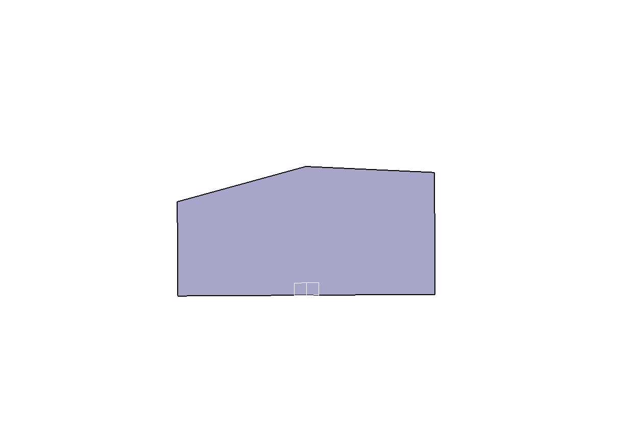

hallo erich,
erweiterte auszugsschräge gibts seit V5R10 oder vielleicht noch früher! gut ist sie zb dafür, das man auf einer fläche in zwei richtungen verschiedenen draftwinkel angeben kann - siehe bild.
