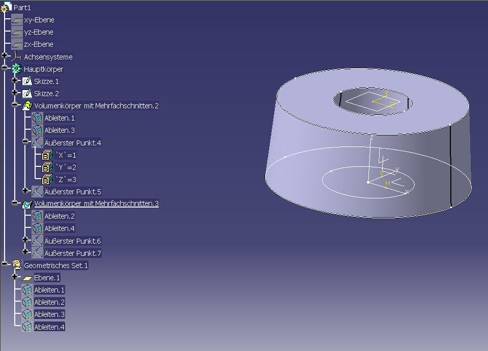

Grüß euch,
ich hab folgendes Problem: wie kann ich aus 2 vorhandenen Skizzen einen Block erstellen?
Skizze 1: ein Ring (2 Kreise) Durchmesser 80 bzw 85
Skizze 2: ein Ring (2 Kreise) Durchmesser 30 bzw 35
Es soll ein hohler Kegel werden!
Es ist unbedingt notwendig das aus 2 Skizzen aufzubauen, da ich das für eine Blechspiralespirale (Fixierstift) die an den Enden kegelig zusammengeht brauche!

Hallo Hube,
schnell nachgedacht würde ich Loft sagen. Probiers mal aus.

ich wuerde es so machen:
1. die beiden Skizzen erzeugen
2. Konturen der beiden Skizzen ableiten
3. den aeusseren block mit loft erzeugen
4. den inneren block mit entfernten loft erzeugen
Du musst die Konturen ableiten, da die skizzen ja mehrere Profile
enthalten, was natuerlich zur Lofterzeugung nicht erlaubt ist.

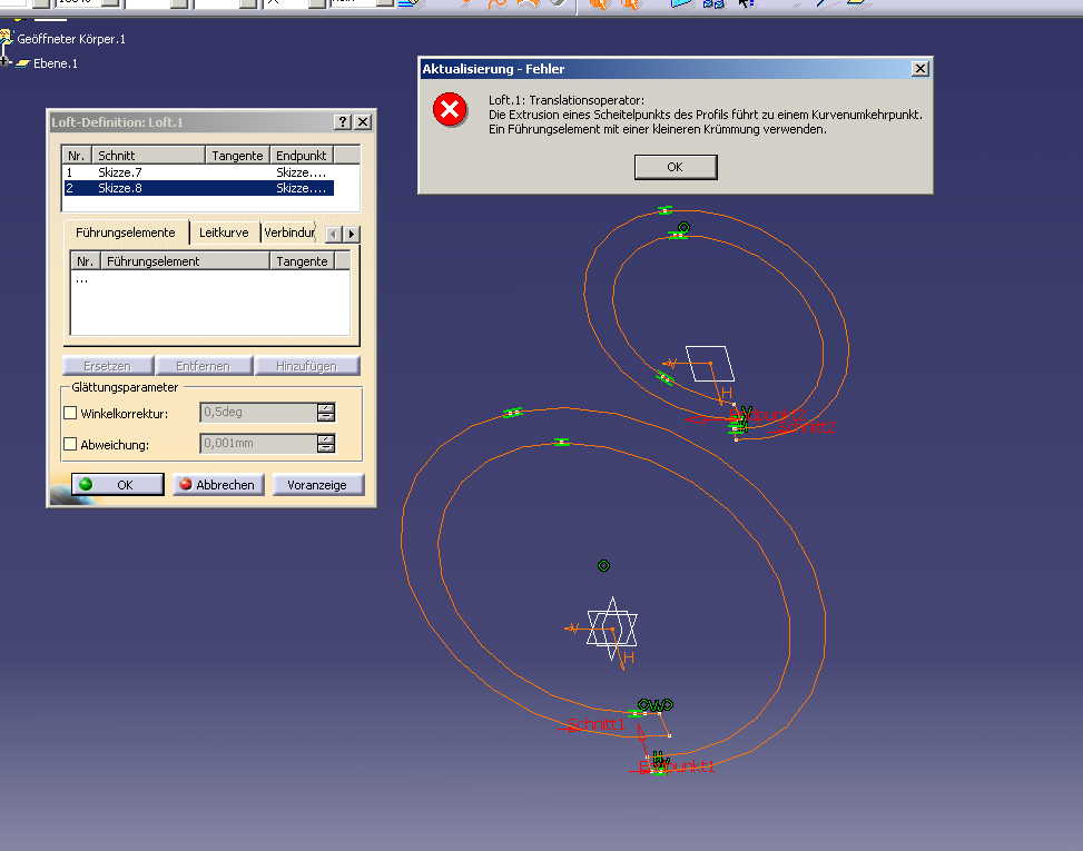

Hab das jetz mit den Kreisen geschafft.
Jetz hab ich folgendes weiteres Problem:
Ich muss das ganze mit einer Spirale machen. (Hab ein Bild von einer groben Skizze angehängt)
Dabei kommt immer folgende Fehlermeldung: (siehe Bild Fehlermedung)
Keine Ahnung was ich machen soll!

Hallo Hubi,
schau Dir das Bild mal ganz genau an: der Loftoperator versucht die neue Kontur von einem bestimmten Punkt aus zu beginnen (Endpunkt). Dort hängt er während der Erzeugung einen kleinen Pfeil dran (schau mal im Grafikbereich).
Bei zwei Kreisen ist der Loft dann recht einfach, es gibt keine Punkte, also keine unterschiedlichen Startpunkte für den Loft und auch keine unterschiedliche Richtungen für die Lofterzeugung.
Was musst Du machen? klick die zweite Kontur im Erzeuge-Fenster nochmals an. Wähle dann im Grafikbereich den Punkt, welcher genau über dem Startpunkt der ersten Kontur liegt. CATIA hängt dann einen roten Pfeil, die Richtung dran. Die musst Du ggf. auch noch anpassen, es müssen beide Richtungen selbstverständlich in dieselbe Richtung zeigen.
Hoffe, das hilft, Gruß aus dem wilden Süden,

Hallo Hubi!
Kleine Frage, warum muss es denn eigentlich mit aller Gewalt mit dem PartDesign passieren?
Wenn ich deine gewünschte Spirale richtig interpretiere, gehts doch viel schneller über GSD (siehe Bild)
Hab einfach zwei Spiralen definiert und zwischen denen eine Fläche mit Mehrfachschnitten erzeugt. Dann rüber ins Part Design und mit Aufmaßfläche die gewünschte Blechdicke erzeugen.
Also für mich macht das einen x-mal einfacheren Eindruck als Lofts und abgeleitete Skizzen usw.

Klaro, also ich hab's so gemacht:
1. Definition einer Spirale: Stützelement = Ebene, wo's drauf liegt; Mittelpunkt = Punkt anwählen; Referenzrichtung = Richtung angeben, auf die sich die Winkel beziehen, z.B. y-Achse wählen
2. Definition einer Ebene: Offset der Ebene, auf die Du deine erste Spirale definiert hast
3. Punkt für zweite Spirale definieren = hab ich mit Verschneidung aus meiner erzeugten Ebene und der z-Achse gemacht
4. Definition der zweiten Spirale, s.o.
5. Fläche mit Mehrfachschnitten = einfach beide Spiralen anwählen
6. ins PartDesign wechseln
7. Aufmaßfläche = Definition deiner letztendlichen Blechdicke: Richtung und Dicke (Offset) angeben
8. You win!
Sodenn, müsste jetzt klarer sein, oder?

Danke Matthias,
hat supa geklappt!
