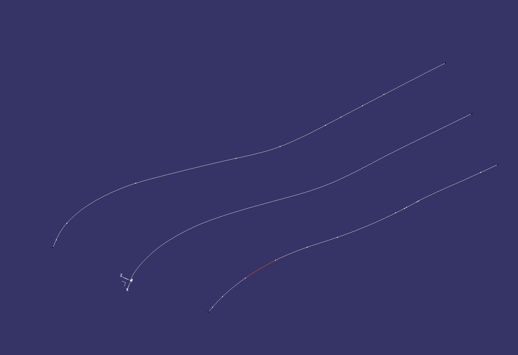

Hallo zusammen
Nun, hab ein Problem, wo ich nicht weiterkomme. Wäre schön, wenn mir jemand helfen oder ein Tip geben kann:
1. Gegeben 2 Splines in einer Ebene.
2. Gesucht: Spline mittig der beiden anderen, so dass in jedem Punkt auf dem mittigen Spline eine Normalebene dazu gelegt werden kann, wobei die Schnittpunkte dieser Ebene mit den beiden äusseren Splines gleiche Distanz zum Schnittpunkt auf dem mittigen Spline haben.
Klingt einfach, ist es aber nicht wirklich. Dachte zuerst, dass ich die beiden äusseren Splines zbsp. je mit 10 Punkten unterteilen kann im gleichen Abstand und dann aus den Mittelpunkten der jeweiligen Punktpaare den mittigen Spline konstruieren kann. Dies stimmt schlussendlich aber nicht.
Hat irgend jemand eine Idee? Gibts vielleicht sogar ne Funktion dazu in Catia?

Tja, vergass noch ein Bild anzufügen um die Sache klarer zu machen.
Voilà

hallo,
ich glaube, versetzt deine beide Spline mit gleichem Abstand nach innen und verbinden die Schnittpunkte dann hast Du die gesuchte Spline, siehe Bild. Habe noch nicht geprüft. Muß du ein paar mal versetzen, um genug Punkte zu haben.

hallo,
bin nochmal, habe nach geguckt, meine oben beschriebene Spline ist noch nicht deine gesuchte Spline, ist nur eine Menge aller Punkte, die gleicher Abstand zu den beiden anderen Splinen. Aber wir sind auf guten Weg dorthin  .
von diesen Schnittpunkten muß du 2 Normale zu den beiden Splinen skizzieren. Die Schnittpunkte dieser Normale mit den Splinen verbindest du, der Mittenpunkt dieser Verbindung ist ein Punkt der gesuchten Spline (prüft nach unter Differential Betrachtung).

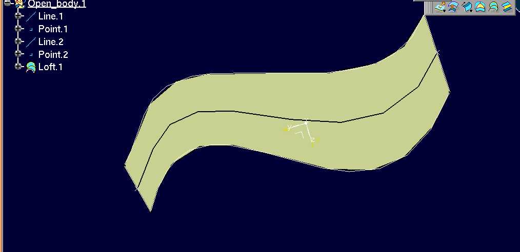

versuch mal COMBINE im GSD
gruß jan
erstellt am: 20. Aug. 2004 12:18    Editieren oder löschen Sie diesen Beitrag!  <-- editieren / zitieren -->   Antwort mit Zitat in Fett Antwort mit kursivem Zitat
hallo jasui,
mit combine funktioniert das nicht.
gruss
michael

Kann jemand diese Lösung prüfen. Loft mit Coupling
Gruß Jan
