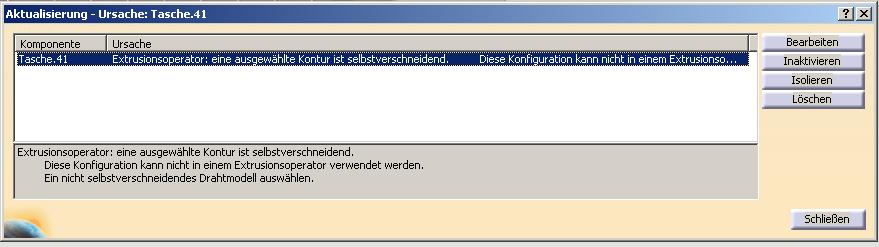

Hallo CAD Gemeinde.
Ich habe ein Problem. Die Such hat mit nicht geholfen.
Ich habe ein Solid in welchem ich eine Tasche platzieren möchte. Das hat auch funktioniert. Jetzt habe ich die Skizze geändert und dann bekomme ich immer diese Fehlermeldung. Leider kann ich mit dem Fachchinesisch nix anfangen.
Kann mir jemand helfen.
Was will mir diese Meldung sagen?

Haste im Skizzierer mal Tools Skizzieranalyse ausprobiert?
Wenn nicht, mach mal, dann siehste was nicht stimmt.
Wenn doch was ist dabei rausgekommen?
Irgendwie ist die Kontur nicht geschlossen sondern es überschneiden sich zwei linien.

Hallo nochmal.
vielen Dank. An die Skizzenanalyse hatt ich noch garnicht gedacht. Die Kontur war an einer Stelle nicht ganz geschlossen.
Vielen Dank.
