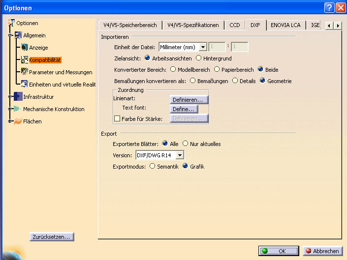

hast du schon deine einstellungen in den optionen überprüft? hab mal ein bild von meinen dazu gestellt!

@ kamakura
Meine Einstellungen stimmen mit Deinen überein. Daran hat es anscheinend nicht gelegen.
