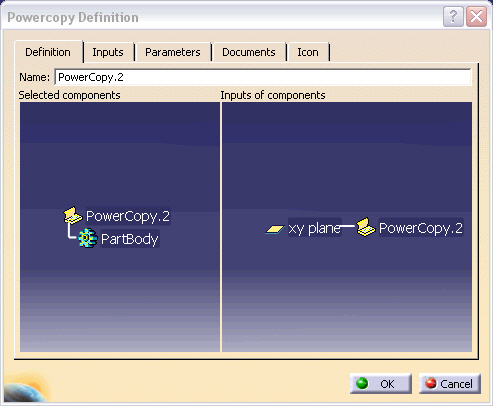

ich habe ein UDF erstellt, und möchte, dass die Operationen nach dem Instanzieren nicht "gekapselt" in einem Feature dargestellt werden. Nach dem Instanzieren sollten alle Features des UDF so dargestellt werden, als wenn sie der Konstrukteur "händisch" erstellt worden sind.
Hintergrund meiner Frage ist, dass ich im Sheet Metal Design mit UDFs etwas machen möchte, und da nutzt es mir wenig, wenn die Walls als UDF Feature im Baum dargestellt werden. Das SMD Modul erkennt nämlich diese Wall nicht als SMD Elemente.
Oder vielleicht hat jemand eine andere Idee, wie man im Sheet Metal Design mit Wiederholgeometrien arbeiten kann?
Grüsse Dirk

Hallo Dirk,
wenn Du die Features gekapselt im Baum haben möchtest macht man ein UDF.
Wenn man die Features nicht gekapselt haben möchte man ein Powercopy.
Also mach ganz einfach statt einem UDF ein Powercopy dann hast Du das was Du möchtest.

Hallo Thomas,
mit PowerCopies habe ich es auch schon probiert. Da habe ich das Problem, dass die PowerCopies in einem neuen Body instanziert werden. Im Sheet Metal Design würde das bedeuten, dass ich die Walls nach dem instanzieren in den obersten PartBody reordern müsste um zwischen den Walls die Bends zu erzeugen. Das Reordern ist teilweise sehr umständlich, weil man die instanzierten Sketchs und Walls nur einzeln selektieren kann.
Deshalb würde ich an dieser Stelle gern mit UDFs arbeiten.

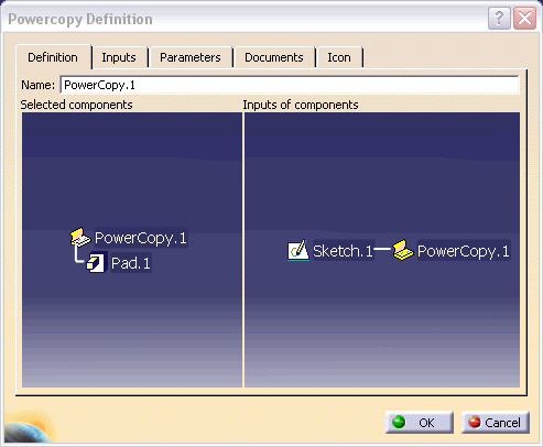

Hallo Dirk,
also nochmal: UDF´s sind immer gekapselt, das ist der Sinn von UDF´s.
Wenn Du´s enkapselt haben möchtest musst Du Powercopies verwenden. Das ist nunmal der Unterschied zwischen Powercopy und UDF.
Wenn ein Body miteingebaut wird hast Du in der Definition des Powercopies den Body mitangegeben. Dann musst Du die Definition des Powercopies ändern. Mach eine Powercopy-Definition die nur die Feature enthält. Dann wird auch kein Body miteingebaut.

Schau zur besseren Verständnis noch die beiden Bilder an.
Die beiden Powercopies bauen beide das selbe ein, nur einmal mit Body und einmal ohne.
