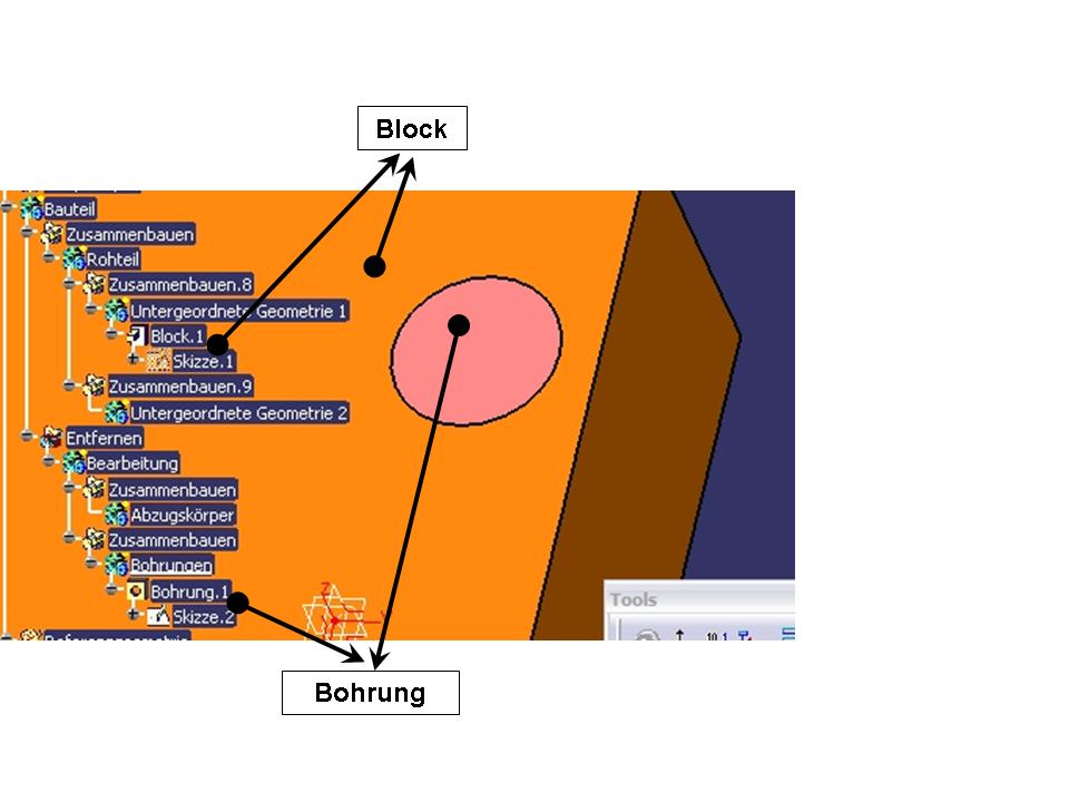

ich habe das Problem dass ich mein Baum mit Hilfe von zusätzliche Körpern strukturiert habe. Wenn ich aber eine Bohrung erzeuge muss ich mein Körper "Bohrung" in Bearbeitung definieren. So lange ich in diesem Körper arbeite ist immer die Bohrung als Vollkörper dargestellt.
Für die richtige Darstellung muss ich wieder den Haupkörper aktiv machen.
Gibts es eine Möglichkeit oder Einstellung dass immer alles richtig angezeigt wird unabhängig davon welcher Körper aktiv ist?
Danke für eure Hilfe

Keine Ahnung wie man das sichtbar macht, aber meinst du nicht, dass es leichter wäre einfach die Pads und Bohrungen zu Benamsen anstatt jedem Konstruktionsteil einen eigenen Körper zu geben?

Hallo BADU,
wie siehts aus mit:
Tools - Optionen - Infrastructure - Part Infrastructure - Display - Display in geometry area - Only the current operated solid, bzw. Only current body.
Beide Einstellungen sollten ausgeschaltet sein, wenn du das ganze so haben willst, wie berichtet.
