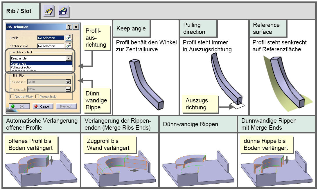

kann mir jemand erklären für was die Funktion Profilsteuerung bei Rippe ist? "Winkel beibehalten" könnte ich mir gerade noch vorstellen. Wenn jemand alle drei Unterfunktionen erklären kann, wäre ich echt dankbar.

siehe Anhang.
