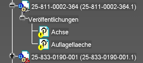

Hallo miteinander!
Woran liegt es, wenn mir Komponenten im Verzeichnisbaum wie nachfolgend dargestellt werden?
Alle Komponenten der Baugruppe befinden sich in einem Ordner. Wenn ich die betroffenen Komponenten in neuem Fenster öffne, werden sie mir auch dargestellt.
Lösche ich die Komponenten aus dem Verzeichnis und füge sie neu an, sind sie ebenfalls vorhanden, aber die Bedingungen fehlen.

Hallo Susan,
Es handelt sich bei diesen Dingern nicht um Bedingungen, sondern um Veröffentlichte Elemente.
Zwei Möglichkeiten, die mir spontan einfallen, wieso diese so aussehen:
1. Du hast im Teil selber die Geometrie gelöscht, welche Du veröffentlicht hast. Achte mal bei der Arbeit genau drauf, denn wenn Du so einen Vorgang tätigst, dann bringt Catia Dir eine Fehlermeldung (dieses Element ist veröffentlicht... oder so in der Art).
2. Du hast beim veröffentlichen des Elementes nicht aufgepasst (im Assembly) in welcher Komponente Du gerade bist. Die Veröffentlichung funktioniert, aber wenn Du nun das Teil in einem anderen Product einbaust, dann sind die Referenzgeometrien natürlich nicht vorhanden, Catia kann sie nicht finden und stellt die Symbole so dar (das Ausrufezeichen zeigt an, dass Catia der Bezug fehlt).
Also, was machst Du? Ins ursprüngliche Product gehen, schauen ob sie da in Ordnung sind. Dann den Veröffentlichen-Dialog aufrufen und recherchieren, welche Elemente denn veröffentlicht wurden. Ggf. die Veröffentlichung in die richtige Komponente setzen.

Danke fireman,
aber ich glaube, das Problem liegt anders. Es handelt sich um Normteile aus einer Datenbank.
Habe eben bei jedem fehlerhaften Teil die Veröffentlichungen gelöscht, es im Verzeichnis der Baugruppe abgespeichert, die Baugruppe geöffnet - doch die Teile werden immer noch nicht innerhalb der Baugruppenstruktur angezeigt. Lediglich der Knoten vor der Komponente im Verzeichnisbaum ist verschwunden.

Ohh, sorry,
hatte wohl auf das falsche Problem geschaut. Aber auch für das eigentliche Problem gibt es eine einfache Erklärung und somit auch Lösung: Du musst in Tools/Optionen/Infrastuktur/Product Structure/Produktdarstellung den Knopf "Beim Öffnen keine Standardformen aktivieren" ausschalten. Dann kannst Du alle Parts von anfang an sehen.
Weitere Möglichkeit: Übers Kontextmenü "Knotendarstellung aktivieren", dann siehst Du es auch ohne eine Veränderung der Optionen.
Vorteil des gesetzten Schalters in den Optionen: Du siehst beim Laden nur den Strukturbaum und entscheidest selbst, welches Teil denn nun zum Bearbeiten wirklich geladen werden soll. Du kannst über das Kontextmenü die entsprechenden Teile hereinholen und auch wieder herausschmeissen. Ich verwende diese Einstellung immer bei sehr großen Baugruppen, das System wird dann schneller und beim Speichern gibt es weniger Probleme.
