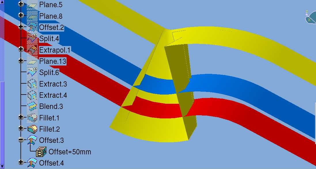

beim Erzeugen eines Offsets wird ein subelement in die falsche Richtung versetzt. Weiß jemand warum das so ist? Lassen sich Flächen so umwandeln, dass sie keine subelements mehr enthalten?
Danke Jan

Hallo Jan,
die Orientierung von Flächen lässt sich im Generative Shape Design über "Insert -> Operations -> Invert Orientation" umdrehen. Damit funktioniert der Offset dann richtig.
Um Flächen umzuwandeln, so dass sie keine Subelemente mehr enthalten, fällt mir nur ein, die Flächen zusammenzufügen (Fkt. Join) und die Option "Simplify the result" aktivieren. Dann werden die Cells reduziert. Wie weit die Reduzierung reicht, hängt von der Komplexität der Fläche ab. Wie viele Subelemente du hast, lässt sich mit der Zerlegen- (Disassemble-) Funktion analysieren.
Hoffe das hilft,
Gruß, zizo

Danke es geht, ich habe nur noch eine Frage: Warum hat sich die Orientierung der Teilfläche im ersten Offset umgedreht?
Jan

Hallo Jan,
die Orientierung müsste eigentlich schon vor dem offset umgedreht gewesen sein. bei den meisten flächenarten hat man bei der erzeugung keinen einfluss auf die erzeugung.
