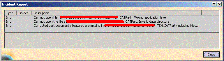

Seit freitag darf/kann ich endlich mit V5.12 arbeiten. Aber weil ich schon in februar schulung hatte habe ich vieles vergessen.
Wer kann mich helfen mit beigefuegte fehlermeldung???
vielen dank im voraus.

die erste Zeile sieht so aus, als ob die Daten mit einem höheren Release erstellt wurden.
Öffne das Part in einem Editor und suche nach der Zeichenkette Version. Damit müsstest Du die "Last Save Version" und die "Minimal Version to Read" finden. Aber bloß nicht mit dem Editor irgendetwas an der Datei ändern. CATIA merkt das, und das Teil lässt sich dann gar nicht mehr verwenden.

ok, vielen dank ich werde es versuchen
