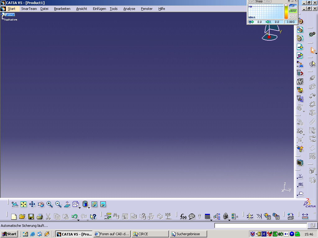

Hallo, ich habe folgendes Problem. Wenn ich mit der mittleren Maustasten zoomen oder verschieben, funktioniert das nicht. Das ist seit dem installieren von V5R12 so. Bei V5R5 ging das alles noch.
Außerdem ist der Strukturbaum von der Schriftgröße auch sehr klein. In den Optionen kann ich die Größe der Schrift auch nicht größer als 12 einstellen. Alles was ich darüber hinaus eingebe, z.B. 20, bringt auch keine Veränderung. Anbei ein Bild.

Hallo Semmel5,
zum Thema Maus gibt es im Forum genügend Beiträge, da halte ich mich jetzt mal raus.
Die Schriftgröße des Strukturbaums kannst du ändern, indem du auf einen der weissen "Arme" im Baum klickst. Damit schaltest du den Zoom auf den Baum (der Geometriebereich sollte jetzt gedimmt dargestellt sein). Wenn du eine für dich gut lesbare Größe eingestellt hast: ein weiterer Klick auf einen der Arme und der Zoom geht wieder auf die Geometrie.
Das Ganze funktioniert auch durch Klicken auf das weisse Achsensystem in der rechten unteren Ecke.

Hallo Paul, vielen Dank für Deine Hilfe. Das mit dem Strukturbaum hat geklappt, habe jetzt nur noch das Mausproblem. Habe die Suchenfunktion schon benutzt, aber leider nichts passendes gefunden. Wäre nett, wenn mir dann doch noch einer damit Helfen könnte.

Hallo Semmel5,
d.h. also, dass du den Strukturbaum zoomen konntest, wie gewohnt?

Also das hört sich stark nach einem Problem mit dem Maustreiber an.
Was hast Du für eine Maus, und was für einen Treiber? Ich weiß dass es mit den neueren Microsoft-Treibern Probleme gibt, weil es bei den neuen Microsoft-Treibern keine mittlere Maustaste mehr gibt.

nochmal ganz kurz zum STrukturbaum.
Ich persönlich deaktiviere diese Möglichkeit zum zoomen und verschieben des Strukturbaums, da man (oder vielleicht auch nur ich) auf diese Weise auch mal ungewollt auf eine der Linien klickt.
Zoomen geht auch mit Mausrad und gedrückter STRG-Taste.
Zum verschieben den Struktubaum an einer waagerechten Linie anfassen und in die gewünschte Position ziehen.

Habe nun auch meine Probleme mit der Maus gelöst. Es lag an dem neuen Maustreiber von Microsoft. Habe den alten wieder installiert und nun geht es wieder.
