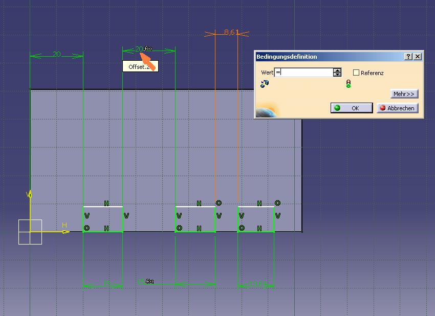

Moin Moin,
ist es möglich mehrere Bemassungen im Sketcher mehrfach miteiander zu verknüpfen?
Sprich ich habe x mal das gleiche Mass und möchte das diese alle bei einer Änderungen alle geändert werden. Ich habe jetzt zwar eine Bemassung mit der anderen Bemassung verknüpft und das ganze vier mal gemacht.
Gibt es da eine Verknüpfung?
Danke im Voraus.

Hallo Quatermain!
entferne den text vom zweiten (etc.) maß und gib statt dessen ein "=" ein. dann klicke in das von dir gewünschte bezugsmaß (im bild maß 20). so wird sich das angepaßte maß immer mit diesem mitändern, sobald du was anderes eingibst.

Hallo Cooba,
das ist ja fast dieselbe Methodik wie mit dem Formeleditor (Kontextmenü, Formel bearbeiten...).
Ich weiß nicht, ob Quatermain es auch so gemeint hat wie ich es verstanden habe, aber das Problem liegt wohl eher darin:
Wenn ich beispielsweise 20 Punkte bemaßen möchte (Abstand) und alle sind gleich, muss ich dann wirklich für jeden Abstand diese Schritte gehen oder gibt es einen "Trick", der mich diese "Verknüpfungsmethode" nur einmal machen lässt?

wenn die Punkte alle auf der gleichen Linie sind kannst du die Punkte gleich vermassen und die Masse sind abhängig voneinander. Du musst nur den Befehl Aquidistante Punkte auswählen. Dann fragt Catia nach einer Linie (Linie vorher auf richtige länge vermassen) und dan nach wievielen Punkten. Der erste Abstand ist dan der führende und alle anderen Masse sind dan von diesem abhängig.

Hallo Quatermain,
um mehreren Bemaßungen den gleichen Wert zuzuweisen gibt es die Funktion "Equivalent Dimensions" (ich glaube erst ab R12). Hier kannst Du eine Liste von Bemassungen erstellen und diesen dann einen Wert zuweisen.
