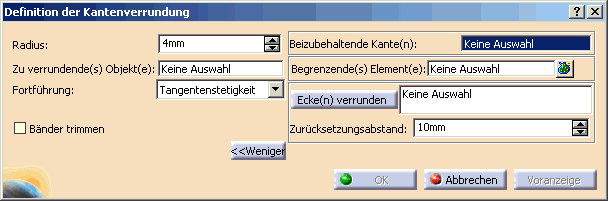

Ich habe folgendes Problem:
Ich habe an einem Bauteil eine Tasche mit einer Verrundung mit R=4mm an der Grundkante. Erstellt wurde die Tasche, nach Vorgabe durch Auftraggeber, als Abzugskörper in einem seperaten Body, der dann verrundet wurde.
Anschließend wird die Fläche drumrum abgefräst, so das die Tiefe der Tasche nur noch 0,9mm beträgt. Dadurch verändert sich allerdings das Maß der Oberkante zur Außenkontur.
Vielen Dank für eure Hilfe im vorraus, Matthias.

Hallo Matthias,
wenn ichs richtig verstehe, folgender Lösungsansatz:
die Verrundung erst nach dem Abzug der "Tasche" und nach dem Fräsen vornehmen. Dann in der Verrundungsdefinition auf "mehr" drücken und das Feld "beizubehaltende Kanten" aktivieren (1 klick), dann die Oberkante auswählen, mit OK bestätigen und gut is.

Hallo Paul!
Hab ich auch schon probiert.
Allerdings besteht der Auftraggeber darauf das die Fillets am Abzugskörper angebracht werden.
Und bei meiner Kontur funktioniert das mit dem "KeepEdge" - Befehl auch nicht so richtig.
Vielleicht hat jemand noch einen anderen Vorschlag.

Hallo Matthias,
mach es wie Paul beschrieben hat, nur das Du die Verrundung an den Abzugskörper baust.
Body erzeugen
Tasche erzeugen 0,9mm hoch
Radius mit Edge to Keep /beizubeh Kante
Dann Body mit Assemble zusammenbauen.
