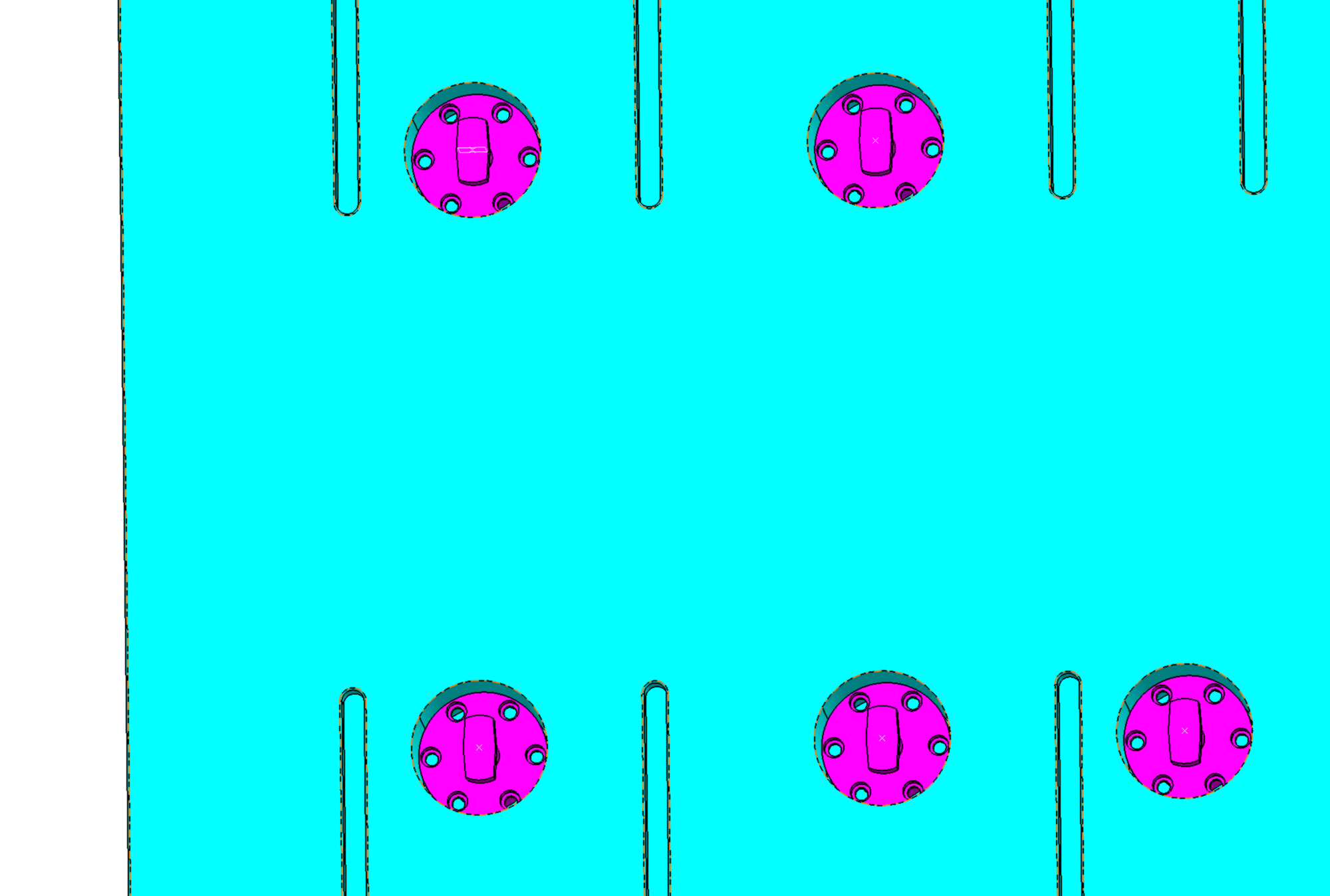

ich habe zuerst eine Bohrung erzeugt und anschl. mit Kreismuster einen Vollkranz mit 6 Bohrungen abgesetzt. Dann habe ich diese Bohrungen auf ein Benutzermuster verteilt. Ich brauche jetzt aber die Stichpunkte aller Bohrungen auf einer neuen Skizze. Kann ich die Punkte irgendwie erzeugen lassen?

du kannst eine neue skizze erstellen und die stich-/mittelpunkte dort mit dem befehl "3D-Elemente projizieren" übernehmen, indem du die mittelachse der bohrungen anwählst (klicken auf den bohrungsrand) - siehe bilder.
ich hoffe, das war's, was du wissen wolltest.

hmm, der will immer nur ein bild von mir...
dann halt so nochmal!
