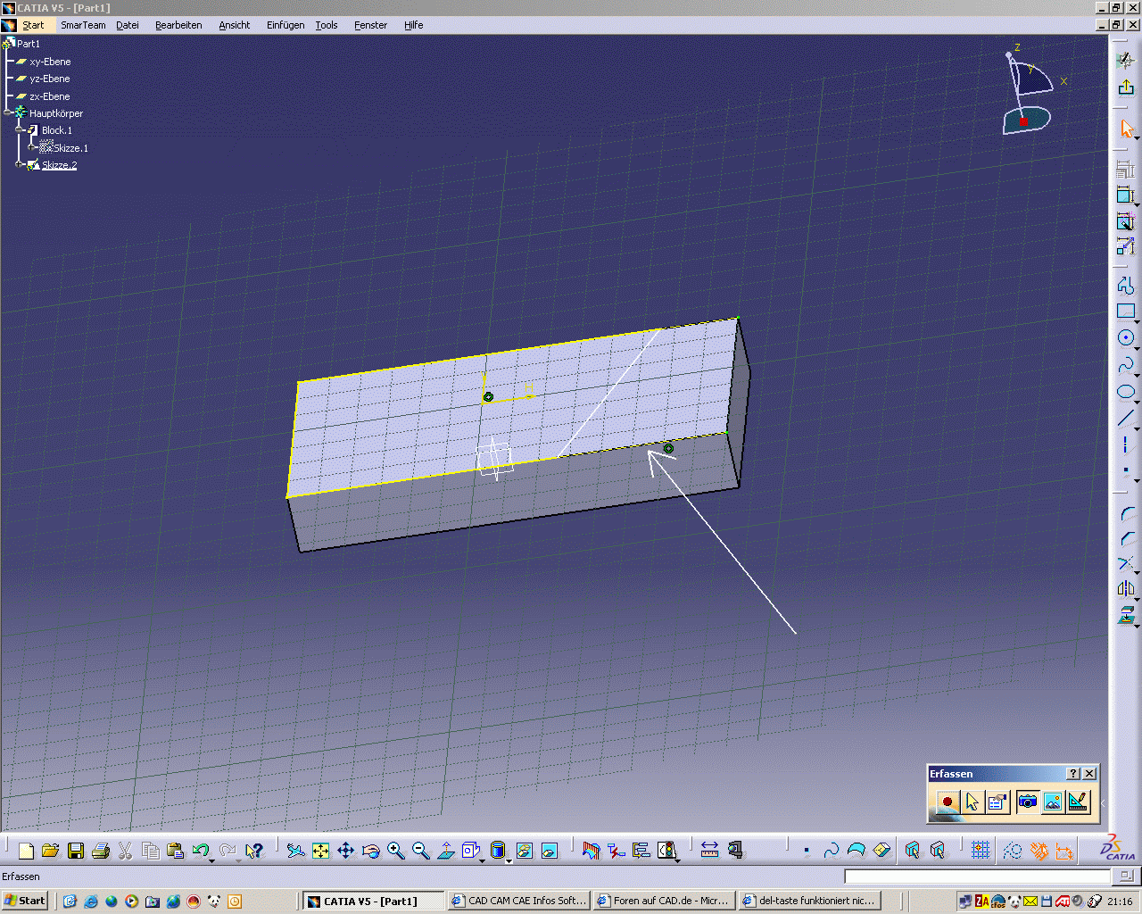

erstellt am: 29. Apr. 2004 20:30    Editieren oder löschen Sie diesen Beitrag!  <-- editieren / zitieren -->   Antwort mit Zitat in Fett Antwort mit kursivem Zitat    Unities abgeben: 1 Unity (wenig hilfreich, aber dennoch)2 Unities3 Unities4 Unities5 Unities6 Unities7 Unities8 Unities9 Unities10 Unities Nur für Bastel01 10 Unities + Antwort hilfreich
Habe ein kleines Bild angehängt wo man durch den Pfeil die Stelle sieht, wo die gestrichelte Linie entsteht, nach dem Verschneiden.
Will ich auf dieser gestrichelten Linie neu projekzieren, so geht dies nicht.
Unter V5R11 war nach dem Verschnieden an der Schnittstelle Schluß mit der Linie, hier aber nicht !! Warum?
Bastel

erstellt am: 29. Apr. 2004 21:14    Editieren oder löschen Sie diesen Beitrag!  <-- editieren / zitieren -->   Antwort mit Zitat in Fett Antwort mit kursivem Zitat    Unities abgeben: 1 Unity (wenig hilfreich, aber dennoch)2 Unities3 Unities4 Unities5 Unities6 Unities7 Unities8 Unities9 Unities10 Unities Nur für Bastel01 10 Unities + Antwort hilfreich
Hallo Bastel,
warum willst du das "abstellen", dass das projizierte Element als gestrichelte Linie (=Konstruktionselement) stehenbleibt (es ist das ganze Element, nicht der Rest). Der große Vorteil an dieser Geschichte ist eben der, dass man dieses Element nicht noch einmal projizieren muß. Einfach nur wieder umwandeln in ein Standardelement und du kannst es weiter nutzen, sogar mehrfach. D.h. das ursprünglich projizierte Element bleibt immer erhalten, die Verschneidungen oder Trimmungen sind immer neue Elemente.
Paul

erstellt am: 10. Mai. 2004 11:44    Editieren oder löschen Sie diesen Beitrag!  <-- editieren / zitieren -->   Antwort mit Zitat in Fett Antwort mit kursivem Zitat    Unities abgeben: 1 Unity (wenig hilfreich, aber dennoch)2 Unities3 Unities4 Unities5 Unities6 Unities7 Unities8 Unities9 Unities10 Unities Nur für Bastel01 10 Unities + Antwort hilfreich
Soll das Konstruktionselement nicht erzeugt werden,
so solltest du vorher das Icon "Bezugselement erzeugen" in der "Tools"-Leiste selektieren.
Allerdings ist die Projektion dann nicht assoziativ.
Gruß Jochen
