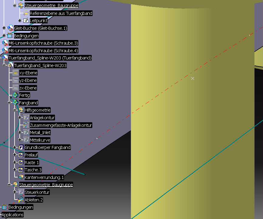

Hallo Kollegen,
Hab da ein Problem in einer Baugruppe.
Ich will ein Bauteil an einem Punkt über eine Leitkurve positionieren. So daß ich bei verschiedenen Winkelstellungen der Bauteile zueinander die gewünschte Lage des Bauteils im Raum bekomme.
Soll ein Ersatz für eine nicht vorhandene Kinematik sein.
Die Firma hat das Tool leider nicht.
Allerdings bekomme ich den Punkt nicht mit der Leitkurve "Kongruent"
gesetzt. Keine Funktion unter Assembly bietet mir die Möglichkeit einen Punkt auf eine Kurve zu setzen. (Punkt auf Linie funktioniert!)
Hat einer von Euch einen Tipp für mich. Hab dazu auch ein Bild gemacht
Danke im Voraus für Eure Unterstützung
LG Tom

hi tom!
wie wär's damit:
konstruier dir einige punkte auf der kurve (z.b points between - findest du im menü unter: insert-advanced replication tools) und snap dann auf pt to pt, das sollte funtionieren.
mario

Hallo Mario
Danke für die Info.
Die Idee hatte ich auch. Allerdings ist das mega Mühsam. Da ich für jede Gradstellung einen neuen Punkt Konstruieren muß.
Sonst ist die "Kinematik" Überbestimmt.
Hoffe immer noch daß es eine (einfachere) zeitsparendere Lösung gibt.
LG Tom
