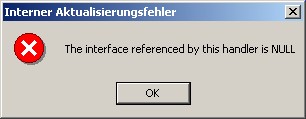

Hallo Vaufünfler,
Ich bekomme beim Aktualisieren einer recht komplexen Baugruppe immer angehängte Fehlermeldung, mit der ich nichts anfangen kann. Kann mir da jemand weiter helfen, oder ist das nichts Schlimmes?
Danke schon mal
Jochen

Deine Fehlermeldung kommt daher, dass ein Objekt keine Auswirkung mehr auf einen Körper hat.
Beispiel: Du hast einen Block und setzt in diesen Block eine Tasche innerhalb des Blocks. Wenn du nun den Block verkleinerst und die Tasche sich nun ausserhalb des Blocks befindet, bekommst du diese Meldung.
