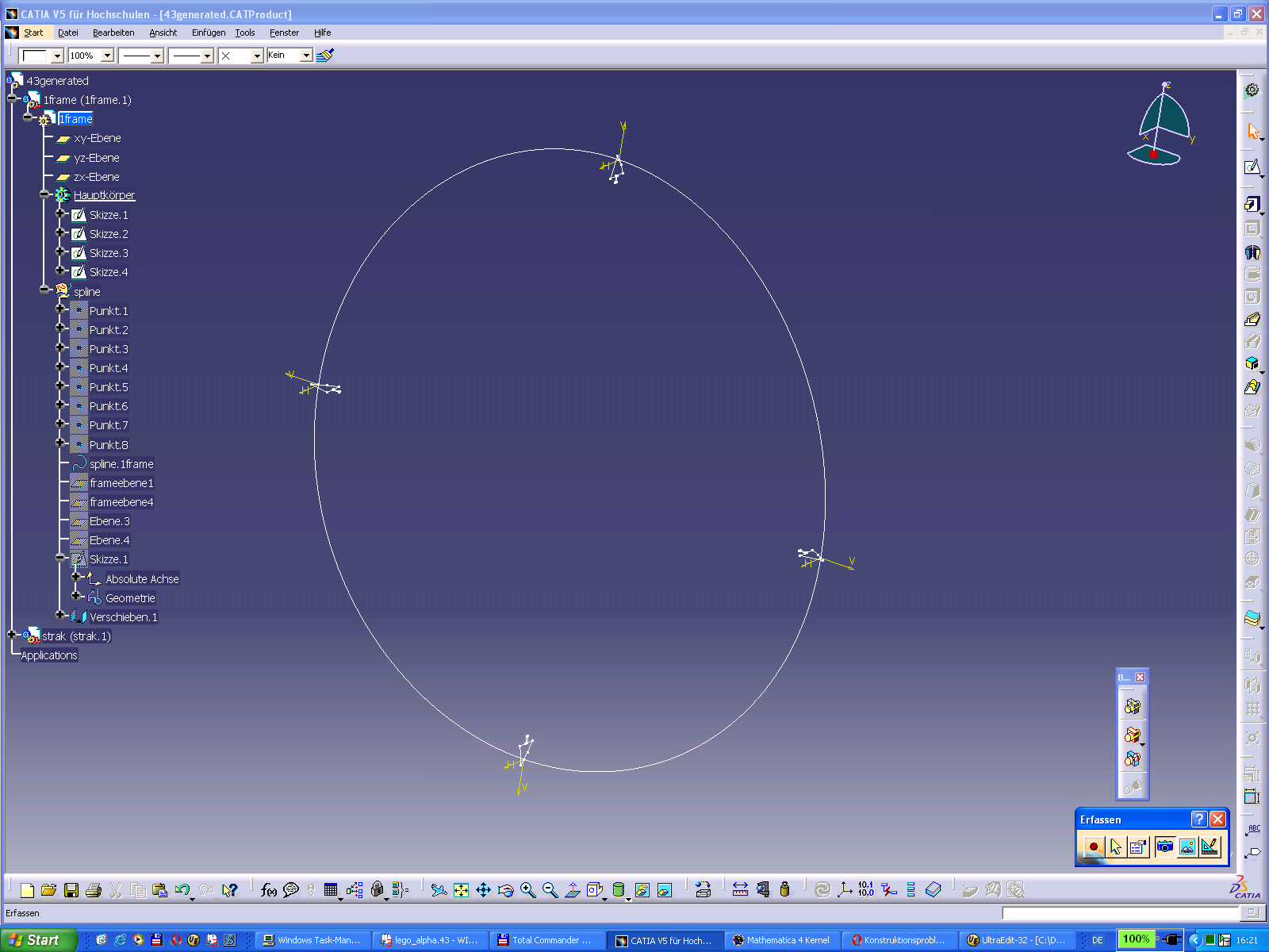

Hallo.
Ich habe folgendes Problem. Ich möchte den Spant eines Flugzeugrumfes über die Funktion "Loft" modellieren. Dies funktioniert auch, solange nicht Anfangs- und Endprofil auf derselber Positoin liegen. Dies ist allerdings Voraussetzung, da der Spant ja einen "Ring" darstellt. Wenn ich Anfangs und Endprofil 0.05 mm auseinanderschiebe klappt die Operation. Geht es auch irgendwie anders? Ich habe mal ien Bild zu Illustration angehängt.
Vielen Dank, grammar

für mich sieht das aus als ob alle skizzen gleich sind und die führungskurve ein spline ist.
wenn ja, wiso willst du dann den befehl loft verwenden?
da ist doch der befehl rippe viel besser, du gibst eine skizze als profil an und die spline als führungskurve.
beim befehl loft mußt du darauf achten das die endpunkte alle auf der gleichen ecke sitzen.
gruß gorilla

ein loft kann nicht geschlossen werden. hierfür benötigst du 2 lofts

Danke für die Antworten. Ich benutze z.Z. noch die Rippe. Ich möchte aber in Zukunft variable Spantgeometrien verwenden, daher brauche ich einen Loft. Ich werde dann also 2 Lofts erzeugen und dann verschmelzen.

hallo grammar,
normalerweise sollte es schon mit einem loft funktionieren!
du hast zwei profile und eine leitkurve! dann bleibt aber der abstand zwischen den profilen unausgefüllt! doch durch die Registerkarte "neubegrenzung" im loftbefehl kannst du den start - bzw. endbereich schließen!
hast du das schon probiert???

Das funktioniert leider nicht. Denn ich kann jedes Profil im Loft nur einmal anwählen. Das Profil, wo der Loft dann wieder geschlossen werden soll, muss ich also zwangsläufig kopieren und verschieben. Wenn ich eine Neubegrenzung angebe, erhalte ich entweder eine Fehlermeldung oder einen offenen Loft.
