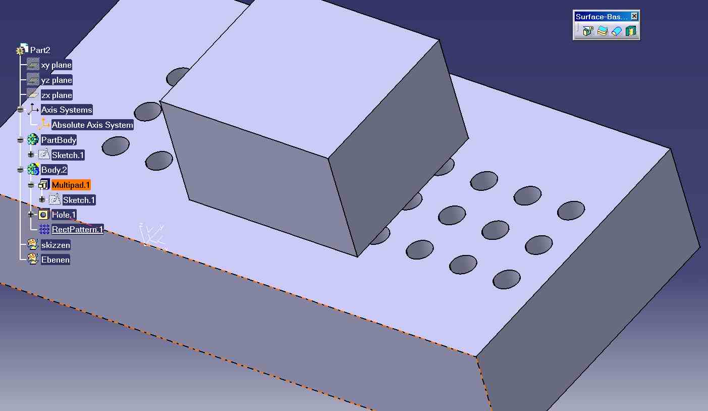

Hi CATIAfreunde,
ich benötige mal eine Hilfestellung in Sachen Pattern.
Folgender Sachverhalt:
Aus zwei Rechtecken in einer Skizze habe ich eine MultiPAD (Bild) gezogen. Danach habe ich von der unteren, glatten Seite mit Hole (Up To Last) eine Bohrung in einer Ecke eingebracht. Dann wollte ich mit Patter in zwei Richtungen diese Bohrung vervielfältigen. Das Ergebnis zeigt das Bild.
Nachdem ich die erste Bohrung in der Mitte, in der dicken Stelle, eingebracht habe, konne ich auch alles Pattern.
Frage: ist das von DS so gewollt?
Bin gespannt auch Eure Diskussion
Gruss UFLO

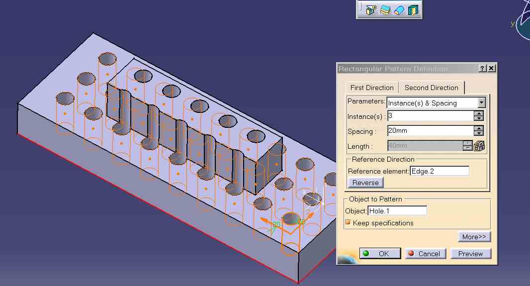

du brauchst im Dialogfenster der Muster (Rechteck-,Kreis-,Benutzermuster) nur die Option "Spezifikation beibehalten" (unten links) selektieren, dann werden die Bohrungen auch in dem aufgesetzten Block "durchgebohrt".

so hat es geklappt. Kleiner Schalter grosse Wirkung. Für alle anderen, die den Schalter auch noch nicht benutzt haben ein Bild.
10 Unities für Dich Jens.
