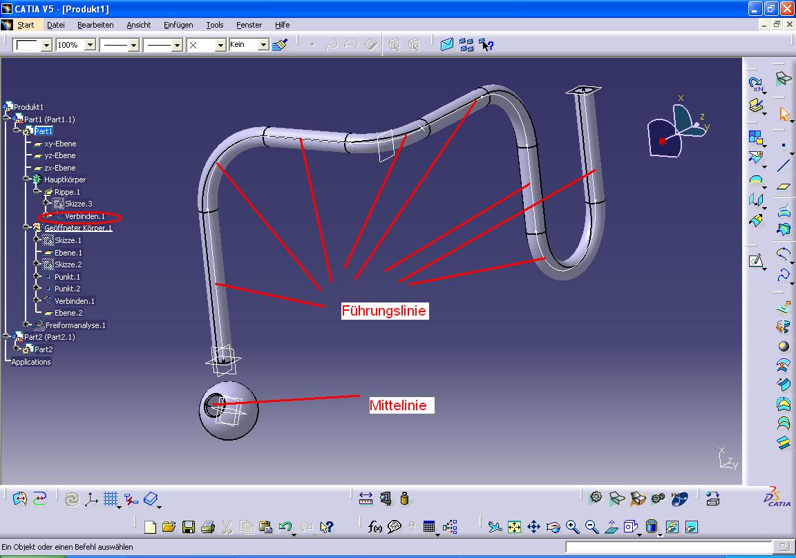

Kann jemand mir sagen, wie die Führungslinie und die Mittelinie vom Ball als "Kongruenzbedingung" funktioniert. Ich habe eine Verbindungslinie(s. Datei)und die Mittelinie des Balls gewählt, aber es geht leider nicht.
Ich möchte quasi der Ball läuft ins Rohr...

Zum ersten befindest Du Dich im Bild noch in der falschen Hierarchie, also wenn Du irgendwelche Bedingungen vergeben möchtest, dann musst Du natürlich in der Baugruppe arbeiten.
Dann kann eine Kongruenz Deiner Führungskurve zu der Bohrungsmittelachse ja gar nicht funktionieren, da ja eine Achse keine Krümmung hat, eine Kurve aber schon. "Kongruent" bedeutet aber deckungsgleich, also geht das in Deinem Fall nicht.
Vorschlag von meiner Seite aus: Du hast die Kugel ja im Axis1 der Kugel konstruiert. Erzeuge doch im Ursprung dieses Parts noch ein Achsensystem, dann hast Du automatisch auch einen Ursprungspunkt. Diesen kannst Du jetzt in der Baugruppe mit der Führungskurve kongruent setzen. Der Punkt liegt dann immer auf der Führungskurve. Damit die Bohrung sich jetzt zusätzlich nach der Krümmung des Rohres ausrichtet brauchst Du eine zweite Bedingung. Setze die Bohrungsmittelachse mit der Führungskurve Tangentenstetig. Das wars.

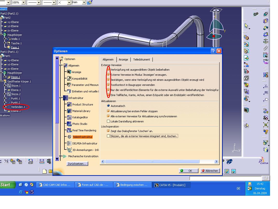

also gut, ich muss zugeben, dass mit der Tangentialität geht im Assembly nicht (hätte nochmal nachsehen sollen). Das mit dem Punkt der Kugel kongruent auf die Führungskurve muss aber funktionieren (das habe ich ausprobiert und es geht), es kann höchstens sein, dass bei Dir in den Settings die Option drinnen ist, dass man nur auf veröffentlichte Elemente referenzieren darf. Dann musst Du die Führungskurve natürlich auch veröffentlichen.

Hi Fireman,
Was Du mir erkläert, habe ich leider nicht so ganz verstanden, ich habe es porbiert, guck in die begefügte Datei.
Ich kann trotzdem die Führungskurve(hier Verbinden.1) bei Kongruenz nicht aktivieren.
Diese Führungskurve ist eigentlich aus zwei Profile(in Skizze-Umgebung), die in unterschiedliche Ebene. Die Ecke(aus schnittpunkt vom beiden Linien) habe ich mit Verbindungskurve(Drahtmodell), trimmen gemacht.siehe bitte Bild 2.
Ich hoffe dass Du mir weiterhelfen kannst.
