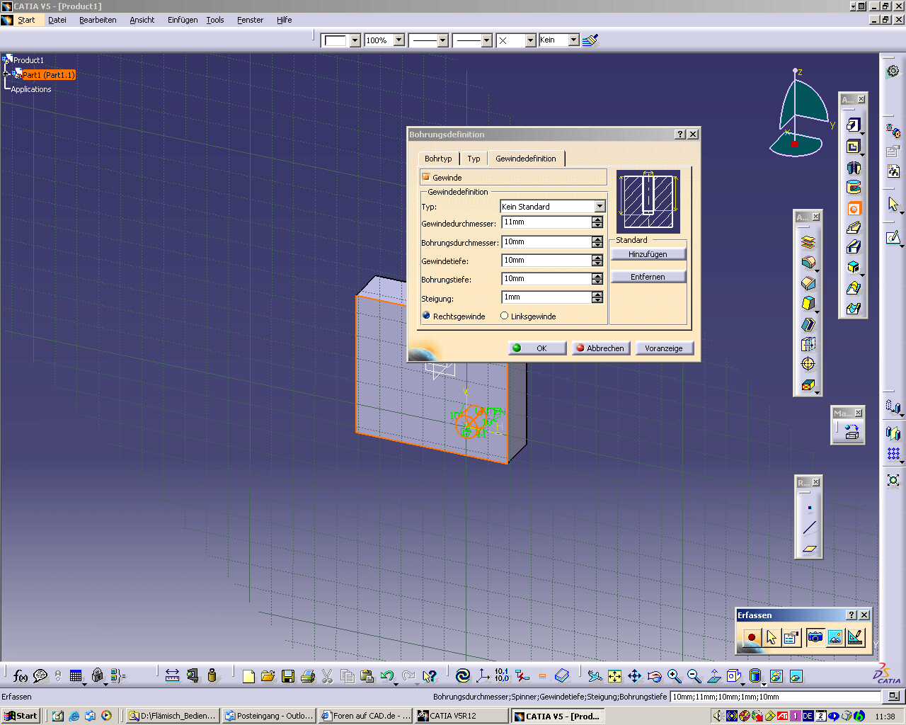

Guten tag!
ich hab also das Problem das die meisten Bohrungen die ich mache 70Prozent mit Standartgewinde M8 sind, jetzt sind aber bei CatiaV5 voreingestellt Standartgewinde 11. Kann ich irgendwie die voreinstellung ändern?
Oder zum beispiel bei Block erzeugung das er nicht die voreinstellung 20mmhat, sondern gespiegelte ausdehnung 10mm
in vorraus danke.

wenn du willst dass dein M8 immer oben in der Liste erscheint kannst du in der Datei "MetricThickPitch.txt" die nicht gewünschten Gewinde löschen und dein M8 nach ganz oben verschieben.
Ich denke es müsste funktionieren!
