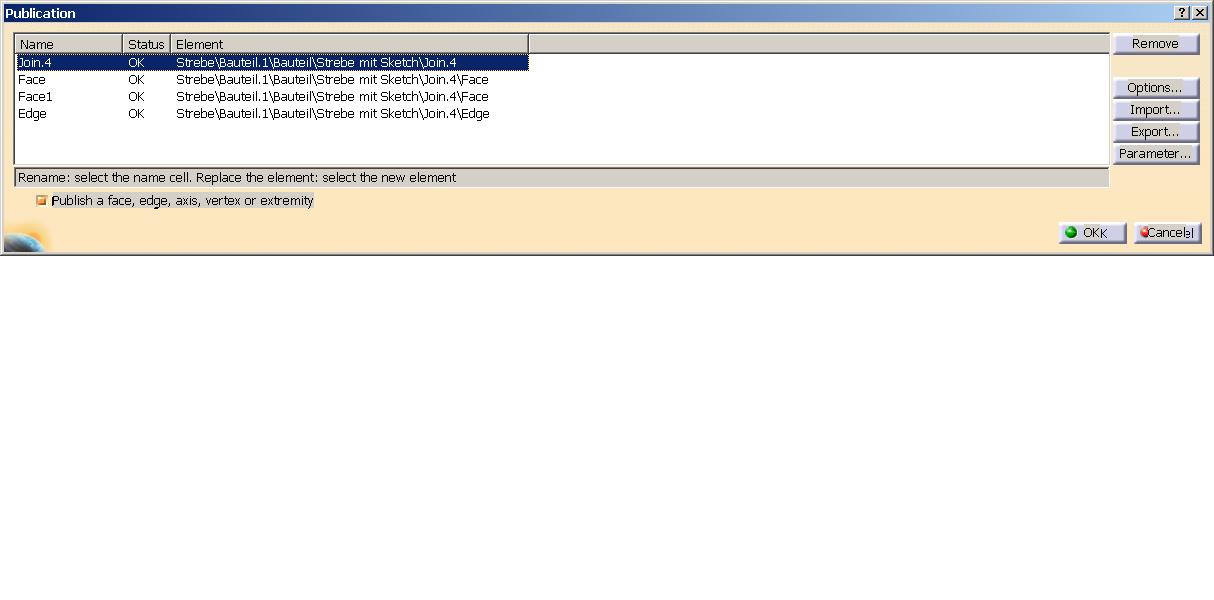

Ich habe im einen Part einen Join konstruiert auf den ich in einer Skizze in einem anderen Part bezug nehmen möchte. Dazu habe ich den JOIN published.
Leider hilft mir das im Sketch des anderen Parts nicht. Dort kann ich nur eine Teilfläche FACE oder eine Kante EDGE des JOIN referenzieren, nachdem ich diese zusätzlich published habe.
Warum muss ich Teilelemente des JOIN nocheinmal publishen wenn der JOIN bereits published ist?
Angehängt das Publication Window.
erstellt am: 31. Mrz. 2004 13:20    Editieren oder löschen Sie diesen Beitrag!  <-- editieren / zitieren -->   Antwort mit Zitat in Fett Antwort mit kursivem Zitat
durch publication wird nur die fläche des join veröffentlicht und nicht die kanten. ist auch gut so.
wenn die kanten mit veröffentlicht würden wäre es keine eindeutige bestimmung und somit gibt es probleme beim austauschen der veröffentlichten elemente (brep).
