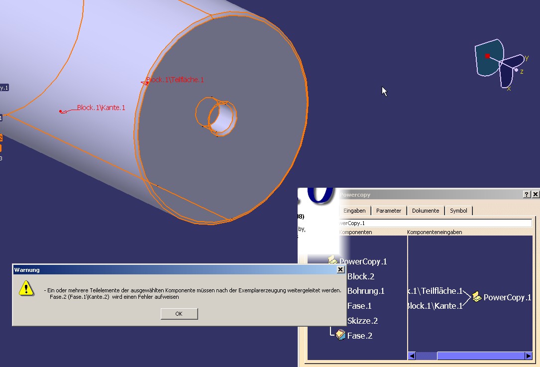

Hallo Leute,
habe hier eine Powercopy erstellt, bestehend aus nem Zylinder, Bohrung und zwei Phasen. Die Fase an der Bohrung kann ich ohne Probleme in die Powercopy aufnehmen, die Fase am Zylinder jedoch nicht, es kommt immer die Fehlermeldung am Bild.
Weiß jemand woran das liegt.
Sebastian
Catia V5R11Sp4

Hallo Sebastian,
erstelle die Features für das PC so, dass alle unter einem Körper sind. Bei der Erstellung dann nicht die einzelnen Features anwählen sondern den Körper. Dann hast du alles, was zu dem Körper gehört dabei.
Woher die Fehlermeldung kommt, kann ich im Moment nicht sagen.

Ja, alles in einem Körper wäre natürlich auch recht clever. Werde die PC mal so aufbauen, dass ein zweiter Körper erzeugt wird, mal schaun welche Vor- / Nachteile das bringt.
Dankeschön schonmal.
