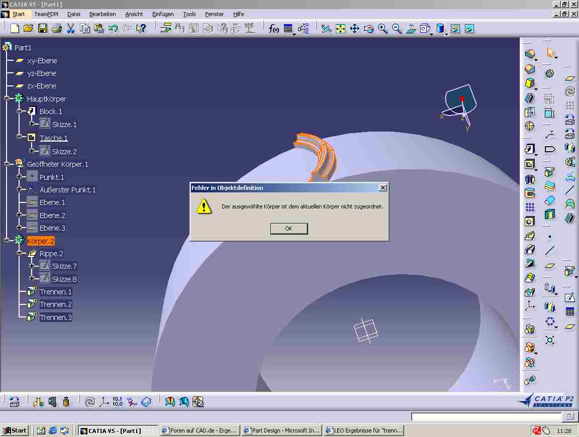

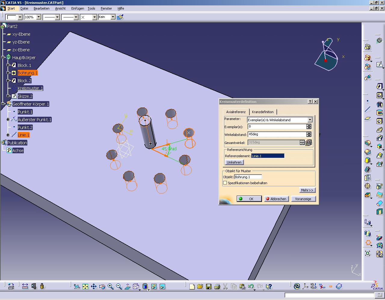

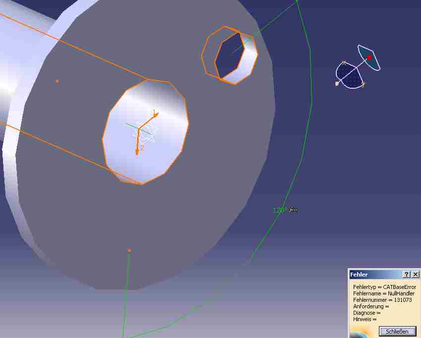

ich bekomm es einfach nicht gebacken, ein Kreismuster von einer Bohrung zu erstellen.
Die Vorschau ist immer gut, aber wenn ich OK oder VORANSICHT drücke, kommt ein Fehler (unten rechts im Bild).
Was mach ich denn nur verkehrt?
Kann mir dabei bitte jemand helfen...

nein, ich hab nur die Bohrung!
Kann es am Referenzelement liegen?
Ist doch die theoretische Drehachse?! Ich hab dafür die innere Bohrung ausgewählt...
Eine Arbeitsachse, wie z.B. im MechanicalDesktop kann man ja nicht anlegen bzw. auswählen.

Nachdem ich die Achse anzeigen lassen hab und dann das Kreismuster wieder ausgewählt habe, kommt es wieder zum oben gezeigten Fehler!
(Diesmal als Referenz die Achse!)
Ich bin absolut ratlos...

Habe mal probiert, anhand der Hilfe des oben genannten Links http://www.ime.auc.dk/services/cad/catia/doc/online/CATIAfr_C2/prtugCATIAfrs.htm
ein Kreismuster zu erzeugen. Selbst da kommt es zur Fehlermeldung. Sitzen nun mitlerweile schon zu dritt vorm Rechner und keiner erkennt was...
Was sagt die Fehlermeldung überhaupt aus?

eine Frage warum nimmst du als Referenzelement eine Achse? Mir ist nur bekannt das man bei einem Kreismuster eine Zylinderfläche als Referenzelement wählen kann.

Hallo Nr 4
Ich kann dein Problem nicht nachvollziehen.
Du solltest aber trotzdem mit V5 r 12 arbeiten.
Die ist doch sehr stabil gegenüber dem was so vorher da war.
Habe gerade einmal dein Problem nachkonstruiert und es klappt.
Versuch einmal genau darauf zu achten das beim ausgewählten Objekt die Bohrung steht.
Jetzt legst du eunfach mal zum testen eine linie auf die achse die du dann als achse bestimmst.
Es klappt oder ??

also ich habs jetzt mit allen Möglichkeiten versucht. Es scheint doch an V5R7 zu ligen...
Wollen heut nich mal neu installieren.
Hab das File mal mitgeschickt. Wär nett, wenn mal jemand ausprobieren könnte ob es woanders funzt. Danke.
Bei uns gehts überhaupt nicht.
Weder Referenz Fläche, noch Achse oder Linie...

hab auch ne Lösung gefunden!
Geh ich über Einfügen-->Umwandlungskomponenten-->Kreismuster funktioniert es. Geh ich über´s Icon, funtzt es nicht!!??

wenn ich das nämlich mit verschiedenen Körpern modelliere, bekomm ich bei Kreismustern wieder Probleme...
Hab das Part mal angehängt.
Wär nett, wenn Du mir sagen könntest, wo der Fehler liegt!
