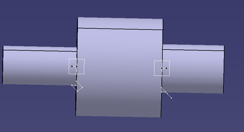

Hallo Leute,
habe hier ein Modell, auf das ich zweimal dieselbe Powercopy eingewendet habe. Soll mal ein Freistich werden. Die Komponenteneingaben sind Stirnfläche, Kante, Mantelfläche. Problem ist, dass die Powercopy immer nur in eine Richtung erzeugt wird (Bild), und sich nicht an der Stirnfläche orientiert.
Kennt jemand dieses Problem? Gibts da ne Lösung?
Falls noch Fragen sind, kann ich gerne noch mehr Infos geben (Bild/Text).

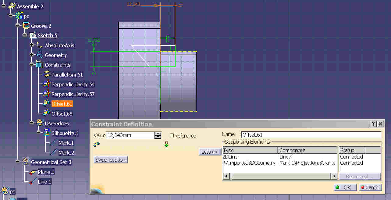

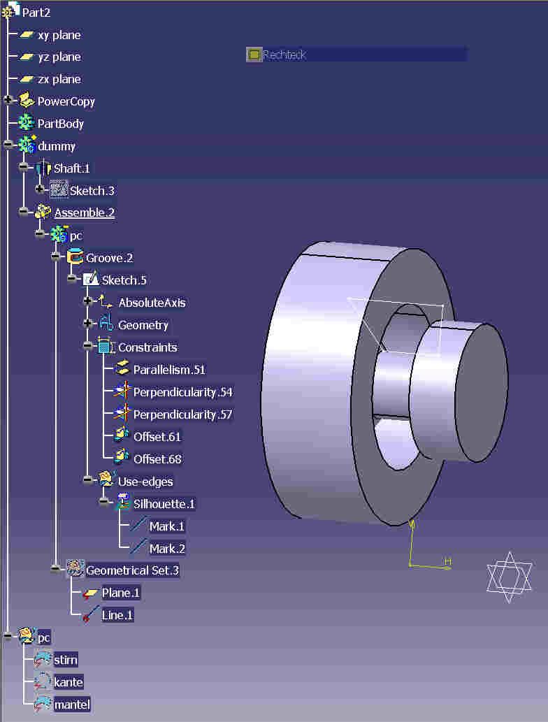

Hallo Zusammen,
es gibt eine Lösung, man muss etwas "geschickt" vorgehen.
Ich verfasse sie absichtlich allgemein, damit es jeder selbständig nachvollziehen kann.
Des weiteren hänge ich Bilder dazu.
PC für Drehteil,
1. wichtig:
Unabhängig zum Ursprung, keinerlei Verweise aus Versehen erzeugen! (hierfür die Dummy-Welle, die als einzigen Bezug den Sketch auf der YZ-Plane liegen hat. Sie lieg in einem neuen Body, damit man mit Boolschen Operationen alles machen kann.
Die Geometrie, die nicht abgefragt werden soll, wird in der PC in einem geometrischen Set innerhalb des Bodys erzeugt. Diese Elemente werden dann autom. mit der PC erzeugt. ( hier ist es eine Plane als Grundlage für den Sketcher, und eine Line (Achse), wird benötigt für die Rotation der Welle).
Die Geometrie, die abgefragt werden soll, wird ein einem geometrischen Set außerhalb des Bodys gelegt. So wird sie nicht autom. erzeugt. (ob als abhängig oder unabängig sollte egal sein).
Als nächstes ist es wichtig, dass die Geometrie, die abgefragt werden soll, mit der PC verknüpft wird. In diesem Fall kann alles mit der Bemaßung im Sketcher angesprochen werden. Z.Bsp.:
- Parallelität refferenziert auf die Stirnfläche
- die Abstandbemaßung auf die Kante
- Bleibt nur noch die Mantelfläche, und hier ist ein kleiner Trick angewendet worden, indem die Mantelfläche geschnitten wurde, damit gelbe Linien (abhängig) entstanden sind, die in Konstruktionslinien geändert wurden, und auf einer wurde dann mit einem Abstandsmaß bemaßt.
Wenn man jetzt die PC anlegt, dann werden alle 3 Geometrieelemente angesprochen, und auch nur diese.
Viel Spaß übers lange Wochenende!
Schlaefchen
